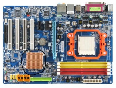

Материнская Gigabyte ga-m52s-s3p v1
http://www.dns-shop.ru/prim/price_detail.php?i=101121
Стал нагреваться в последнее время элемент, отмеченный на рисунке. Подскажите, пожалуйста, что это за деталь и способы возможного лечения, спасибо.
 Размер файла:  146.79 KB
 Просмотрено:  259 раз(а)
CompanyZ
СообщениеДобавлено: Чт 14-10-10 : 13-45    Заголовок сообщения: Ответить с цитатой
1.Замена термопасты.
2.Организация дополнительного охлада (установка вентилятора на южник).
3.Проверка вентиляции корпуса.
Р.S Возможна не хватка питания на южнике в следствии увеличения
нагрузки на БП !!!
Последний раз редактировалось: CompanyZ (Чт 14-10-10 : 13-48), всего редактировалось 1 раз
SwetMan
СообщениеДобавлено: Чт 14-10-10 : 13-46    Заголовок сообщения: Ответить с цитатой
Греется Южный мост, поменяй для начала термопасту под радиатором, ну и желательно установить небольшой кулер на радиатор.
YoGi_54rus
СообщениеДобавлено: Чт 14-10-10 : 13-50    Заголовок сообщения: Ответить с цитатой
Спасибо, а какую Вы можете посоветовать термопасту? Наверное, проблема именно в ней, ведь компьютеру не один год, а проблем с нагревом раньше не было.
SwetMan
СообщениеДобавлено: Чт 14-10-10 : 13-52    Заголовок сообщения: Ответить с цитатой
КПТ-8
djlab
СообщениеДобавлено: Чт 14-10-10 : 13-54    Заголовок сообщения: Ответить с цитатой
YoGi_54rus
А новую видеокарту не ставили случаем?
YoGi_54rus
СообщениеДобавлено: Чт 14-10-10 : 13-58    Заголовок сообщения: Ответить с цитатой
djlab
Нет, стоит уже больше года GeForce 7900 GTO. Буквально несколько дней назад стала греться мать, и стабильность системы пошатнулась (
БП, кстати, на 450 Ватт, всегда хватало.
djlab
СообщениеДобавлено: Чт 14-10-10 : 14-04    Заголовок сообщения: Ответить с цитатой
Может всё же что то с БП.
Но для начала проверить термопасту.
СообщениеДобавлено: Чт 14-10-10 : 14-06    Заголовок сообщения: Ответить с цитатой
Если рукой дотронуться радиатора и он горячий - то тут не в термопасте дело, а скорее всего в блоке питания
YoGi_54rus
СообщениеДобавлено: Чт 14-10-10 : 14-18    Заголовок сообщения: Ответить с цитатой
В Everest'e датчик показывает температуру MCP в 72' C.
По-моему логично, если не менял комплектацию, значит нагрузка тоже не должна меняться. Или это не так? Это если исключить неисправность БП и прочих комплектующих. А если "полетел" БП то это печаль (
djlab
СообщениеДобавлено: Чт 14-10-10 : 14-20    Заголовок сообщения: Ответить с цитатой
кстати да, всегда из головы уходит этот момент
эверест может очень сильно ошибаться, на ощуп проверьте.
Францыч
или в портах USB...
Аналогичную неисправность "вылечил" насильным "выжигом" портов USB...
Последний раз редактировалось: Францыч (Чт 14-10-10 : 14-24), всего редактировалось 1 раз
djlab
СообщениеДобавлено: Чт 14-10-10 : 14-24    Заголовок сообщения: Ответить с цитатой
Францыч писал(а):
или в портах USB...
а они тут при чём?
зы, порты гонят часто опять таки из-за БП
Францыч
СообщениеДобавлено: Чт 14-10-10 : 14-25    Заголовок сообщения: Ответить с цитатой
djlab писал(а):
а они тут при чём?
они в южнике...
YoGi_54rus
djlab
На ощупь уж очень горячий, около трёх секунд можно палец на нём продержать[/b]
djlab
СообщениеДобавлено: Чт 14-10-10 : 14-29    Заголовок сообщения: Ответить с цитатой
Францыч писал(а):
они в южнике...
и? поэтому греется он?
Тогда термпопаста не поможет, тепло на радиатор хорошо передаётся. делайте дополнительный обдув, и смотрите в сторону БП.
СообщениеДобавлено: Чт 14-10-10 : 14-33    Заголовок сообщения: Ответить с цитатой
А с чего ему холодным быть, когда тут сразу и северник и южник в одном чипе? У меня северник вообще грелся на плате так, что пальцем прикоснуться нельзя было, и всё работало отлично. Рабочая температура у них обычно до ~90-100 градусов.
72 градуса - совершенно нормальная температура (да, 70 градусов это и есть - нельзя прикоснуться). У меня на севернике с радиатором Silent Pipe (гигабайт) температура 60 градусов.
YoGi_54rus
СообщениеДобавлено: Чт 14-10-10 : 14-43    Заголовок сообщения: Ответить с цитатой
djlab
Насчёт обдува, с вашего позволения Smile
Не имею представления, как туда кулер ставить? Не класть же сверху радиатора Very Happy Видеокарта к нему ещё впритык...
CompanyZ
СообщениеДобавлено: Чт 14-10-10 : 14-50    Заголовок сообщения: Ответить с цитатой
YoGi_54rus
Да причём здесь кулер, подбери вентилятор по размеру радиатора и приклей на супер клей !! Very Happy
СообщениеДобавлено: Чт 14-10-10 : 14-51    Заголовок сообщения: Ответить с цитатой
Какой нафиг кулер, с ума сошли на таких унылых платах ещё активное охлаждение ставить на южник/северник. Намазать термопасту и всё, если дальше будет глючить, искать косяк.
