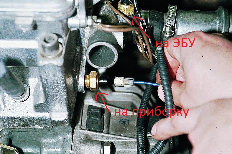

Кто знает где точно находится датчик температуры охлаждающей жидкости данные которого идут на стрелку панели приборов а не в ЭБУ. (их там два) ?

он вкручен в гбц сразу под термостатом

а где тогда датчик темперетуры данные котоого идут на ЭБУ? как они отличаются (чтоб не перепутать)

датчик на эбу вкручен в патрубок термостата
 Размер файла:  185.51 KB
 Просмотрено:  381 раз(а)

СообщениеДобавлено: Ср 6-10-10 : 13-44    Заголовок сообщения: Ответить с цитатой
О! спасиб. будем смотреть.
Стрелка температуры ушла в ноль. думаю проводок отошел (она иногда работала после того как поездишь немного а сейчас на нуле постоянно)
