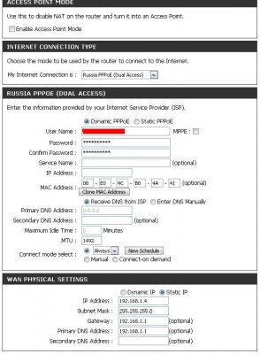

Здравствуйте!

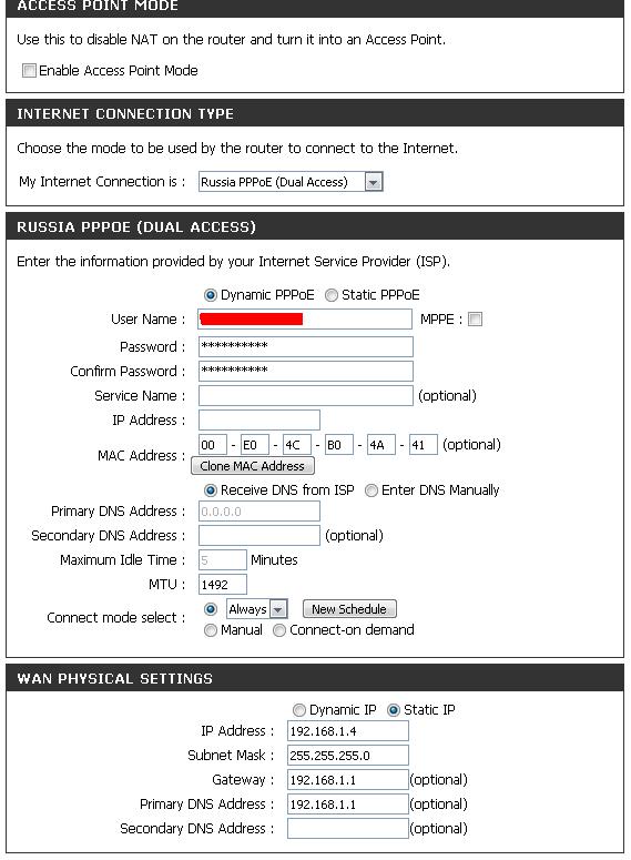

Недавно купил роутер Dlink Dir-300, но не могу его связать вместе с Huawei. Если подключать Huawei отдельно( настроен мостом ), то интернет робит. Так вот вопрос: как настроить оба чудо-девайса, чтобы раздавать инет на ПК и ноут. Всем заранее спасибо.
Настройки Д-линка:
 Размер файла:  76.83 KB
 Просмотрено:  530 раз(а)
 Размер файла:  73.6 KB
 Просмотрено:  547 раз(а)

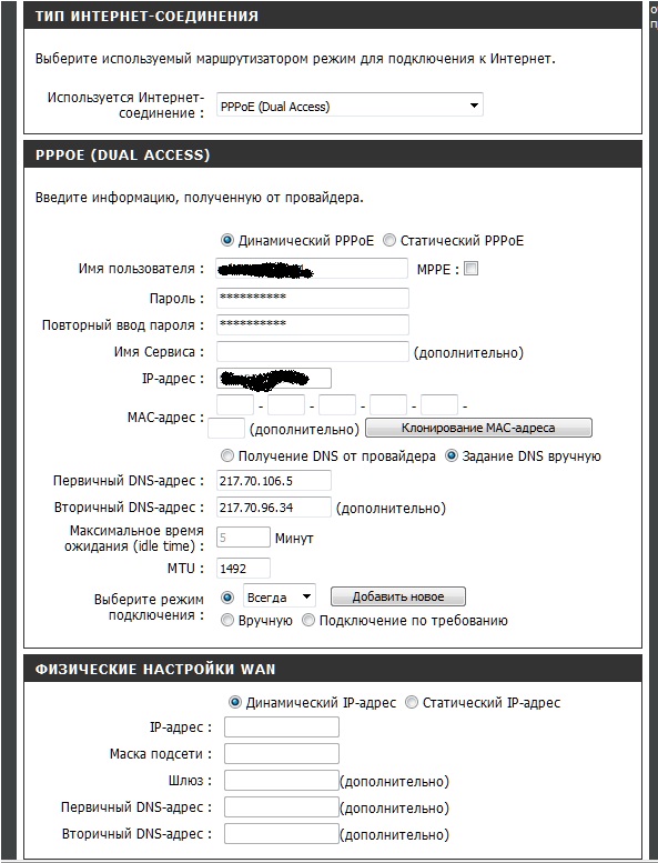

sog
СообщениеДобавлено: Вт 5-10-10 : 22-53    Заголовок сообщения: Ответить с цитатой
Тип Интернет-соединения
PPPoE (Имя пользователя / Пароль)
PPPoE
Статический PPPoE
IP-адрес : свой статический ип
мак-адрес клонировать не обязательно
нижняя часть уйдет.
можно включить дхцп сервер и не прописывать ип на компах (или прописывать)
я так понимаю, что у тебя новосибирский вебстрим со стат. ип
