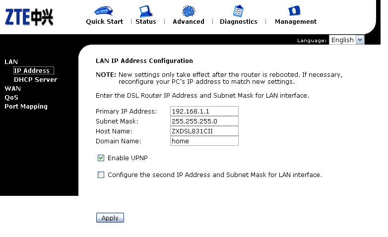

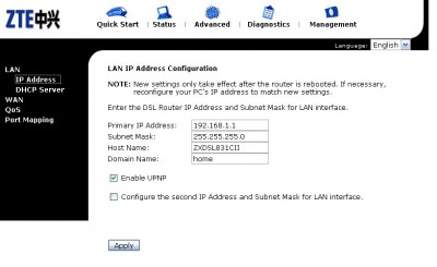

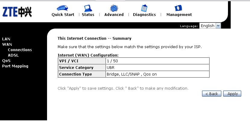

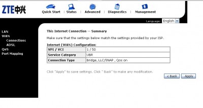

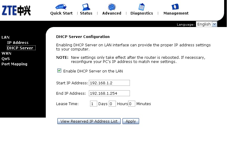

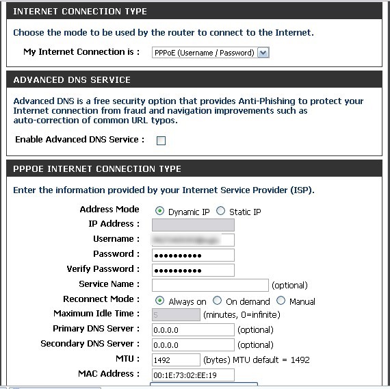

Попробовал. Что-то делаю не так?
Настроил бриджем по инструкции с сайта, на роутере настроил РРРоЕ по данным с модема...
 Размер файла:  80.37 KB
 Просмотрено:  808 раз(а)
 Размер файла:  56.49 KB
 Просмотрено:  759 раз(а)
 Размер файла:  48.69 KB
 Просмотрено:  751 раз(а)

Zook
СообщениеДобавлено: Ср 22-09-10 : 13-25    Заголовок сообщения: Ответить с цитатой
И еще

SmolderWorld
СообщениеДобавлено: Ср 22-09-10 : 14-56    Заголовок сообщения: Ответить с цитатой
зачем DHCP и Upnp ,если модем мостом?
Zook
СообщениеДобавлено: Ср 22-09-10 : 15-09    Заголовок сообщения: Ответить с цитатой
Я же предупредил - чайник я! Smile))
Т.е. DHCP и uPnP отключить? Настройки Роутера правельные?

// если так хочешь настрой модем обратно роутером, роутер в режим Static ип 192.168.1.3 например, маска 255.255.255.0 шлюз 192.168.1.1 днс 192.168.1.1
// но лучшем модем мостом, а PPPoE на роутере, ты вообще всё правильно сделал странно что не работает, может номера VPI/VCI всё-таки не те

Все получилось. Спасибо за помощь!
Отключил, как и советовали uPnP и DHCP (ХЗ что это Smile ) и на роутере выбрал Russian PPPoE (Dual Access) с динамическим IP.
