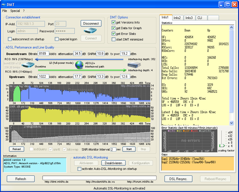

terbooter
СообщениеДобавлено: Вт 21-09-10 : 22-16    Заголовок сообщения: Ответить с цитатой
Статистика в картинках.
Про програмку подсмотрел http://segezha.onego.ru/pr/adsl_link_test.html
Днем графики были глаже, без такой сильной гребенки.
Еще на скрине в окошке ошибок все по нолям,
а днем за 3 часа накопилось около 650 ошибок в первой колонке (CRC)[/img]

Проблема плохого соединения проявляется даже если в данное время подключен один комп. и все клиенты потребляющие инет (торрент, п2п и тд выключены)
Почему при работающем торрент клиенте больше ошибок,
мне кажется это объясняется тем что при большой потребляемой скорости
начинают работать высокие частотные тона у которых отношение сигнал-шум меньше (смотреть красивую картинку выше)
Позже попробую соединиться мостом, но насколько я помню, когда было настроено мостом проблемы были похожие.

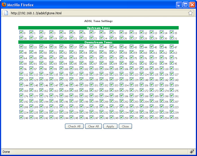

СообщениеДобавлено: Чт 23-09-10 : 11-20    Заголовок сообщения: Ответить с цитатой
Еще такой вопрос.
В настройках моего модема можно отключать некоторые тона.
Но почему-то только с 0 по 255,
хотя на графике видно, что в режиме ADSL2+ тонов примерно в два раза больше.
