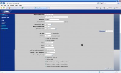

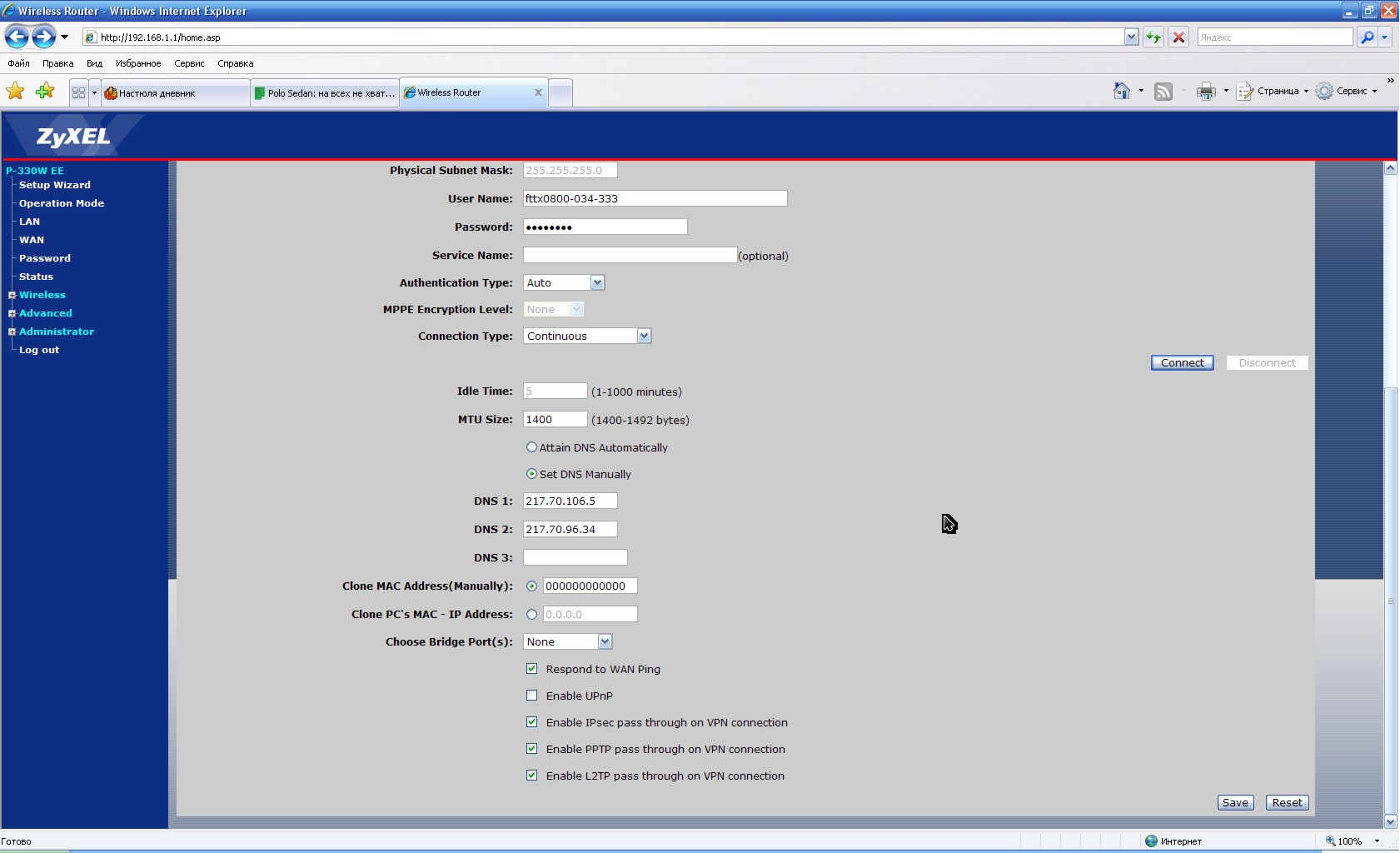

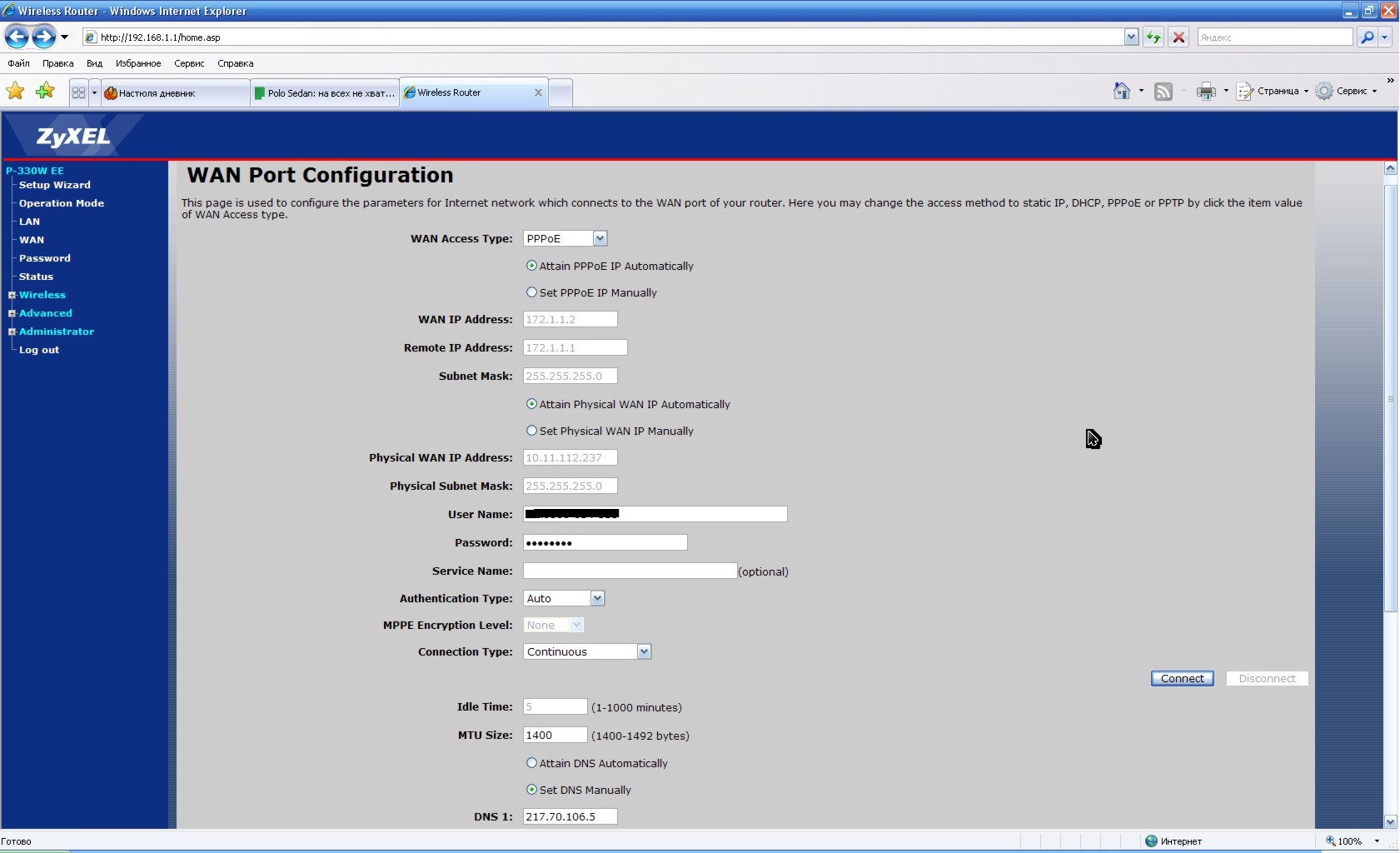

Добрый день, подключили родителей по GPON поставив при этом B-FOCuS O-4F2P (не знаю как правильно его назвать) у них до этого стоял роутер ZyXEL 330W EE на обычной выделенке от другого провайдера, сейчас же он упорно не хочет работать с этим прибором, расскажите, пожалуйста, что я делаю не так. Скрины настроек из роутера в приложеных файлах.
// фокус работает только роутером, в zyxel не нужно настраивать PPPoE, выбери там DHCP или Static (ip 192.168.1.2 маска 255.255.255.0 шлюз 192.168.1.251)
// а логин-пароль надо долбить в фокус если там ещё не вбито

Спасибо, вечером попробую через статический, изначально делал DHCP тоже не получалось, зашел на форум, бегло глянул, что практически везде советуют РРРоЕ, поэтому и пошел по этому пути.
// да PPPoE лучше, но тупой фокус умеет только роутером
Про логин и пароль, я так подозреваю их вбили при подключении, т.к. напрямую с компьютером работает без проблем.
