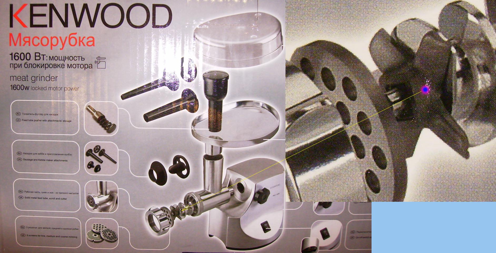

История очень не короткая, в конечном итоге в руках оказалась мясорубка которая дескать ломала а не крутила мясо. Поизучав упаковку, с удивлением обнаружил такое:
кто дурак? |
CompanyZ Гуру
| Дурак олень который рисовал! |
profi2307 Гуру
| я вот тоже думаю, элементов в принципе не так уж и много, ну почему нельзя было нормально все нарисовать!?!? |

CTPEJIOK ...
| sham писал(а): |
| Я один ничего не понял? |
Ну видишь желтую стрелочку? В ней фейл ^^ |
griny06 Эксперт
| CTPEJIOK писал(а): |
| sham писал(а): |
просто не каждый понимает принцип мясорубки))) |
profi2307 Гуру
| sham писал(а): |
ножи трутся об решетку, а не вращают заточенную под углом 90 градусов плоскость на расстоянии от нее в обратном направлении ударяя в подаваемое шнеком мясо тупой своей обратной частью. Думаю это примерно тоже самое, как отложить топор и продолжить рубить мясо молотком.Последний раз редактировалось: profi2307 (Ср 25-08-10 : 00-30), всего редактировалось 1 раз |
CTPEJIOK ...
| griny06 писал(а): |
Я тоже)
| profi2307 писал(а): |
| ножи трутся об решетку, а не вращают заточенную под углом 90 градусов плоскость на расстоянии от нее в обратном направлении ударяя в подаваемое шнеком мясо тупой своей обратной частью. |
Спасибо. объяснили |
ChesNo4eCK Эксперт
можно попроще еще?) |

profi2307 Гуру
| ChesNo4eCK писал(а): |
Можно!
Представьте решетку положенную на плоскость стола.
Мысленно положите на решетку нож точенной стороной к решетки.
Это правильное положение ножа, нож вращается в сторону заточенных своих частей.
Переверните нож чтоб точенная часть смотрела вверх, вспомните в какую сторону смотрели точенные части и теперь вращайте нож в ту же сторону. Теперь обратная - тупая часть каждого "лепестка" ножа будет "бить мясо" и оно не рубиться а рвется. |
CTPEJIOK ...
profi2307
А ну все понятно, т.е если нож не острой сторон, он все рвет, а если острой то режит. |
profi2307 Гуру
profi2307
Да! Только вращаясь наточенной плоскостью впритык с плоскостью решетки нож делает нормальный фарш. |
Zippy Гуру
Может быть, так и задумано? И это мясоломка, а не мясорубка?  |
profi2307 Гуру
Тогда все равно обманули, красными буквами по русски написано что это  |
AlexRock Гуру
Если перевернуть звёздочку, то всё норм рубится?

мне вообще сначала показалось, что это двигатель внутреннего сгорания, тк увидел слева сверху КЛАПАНА  |
kianvl Эксперт
Kenwood: "Наши мясорубки настолько мощные, что ножи можно ставить наоборот!"  |
Wizenya Гуру
| Всё до гениальности просто. Эта мясорубка из фарша делает мясо. Потому и нож так стоит. |
Zippy Гуру
Не, ну надо быть редкостными дебилами, чтобы наладить массовый выпуск мясорубок с неправильно расположенными ножами. А народ, видать ниче понять и не может, почему мясо ломается, а не рубится.  |
