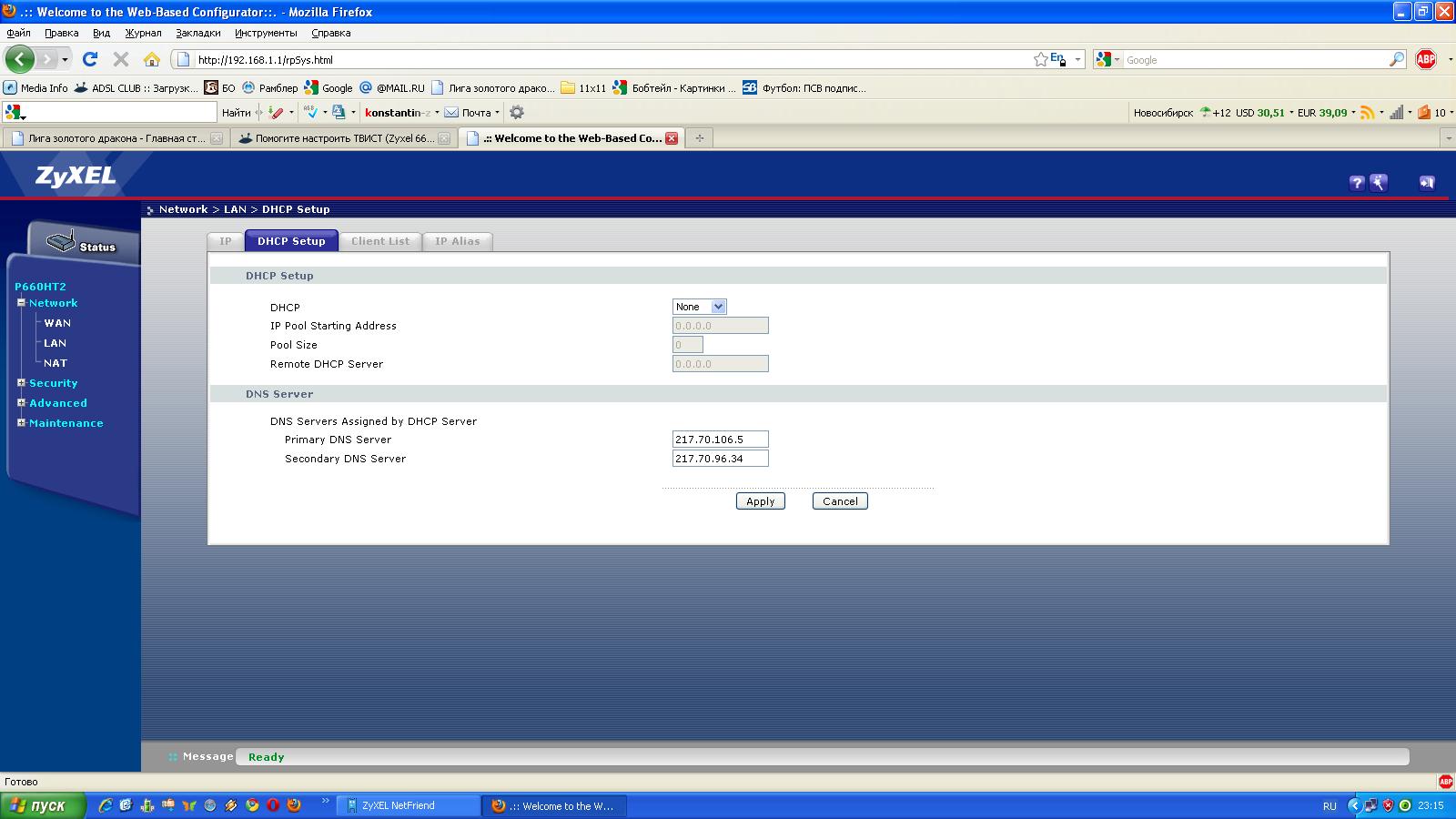

У кого этот модем, расскажите как настраивали Smile
В модеме сделал вот так как на скрине.
Включаю приставку STB-100H, она загружается, пишет Loading, а затем выводит синий экран с надписью Zyxel и всё...
В чём может быть проблема, желательно поподробнее Smile
Заранее благодарю Smile
// DHCP выключи
 Размер файла:  188.83 KB
 Просмотрено:  491 раз(а)
Petrov
СообщениеДобавлено: Пн 23-08-10 : 22-59    Заголовок сообщения: Ответить с цитатой
Во вкладке LAN нужно DHCP отключить.А проще воспользоваться прогой Zyxel NetFriend,она на диске в комплекте должна идти.

DHCP отключён
Petrov
СообщениеДобавлено: Пн 23-08-10 : 23-06    Заголовок сообщения: Ответить с цитатой
Сделай скриншот вкладки LAN

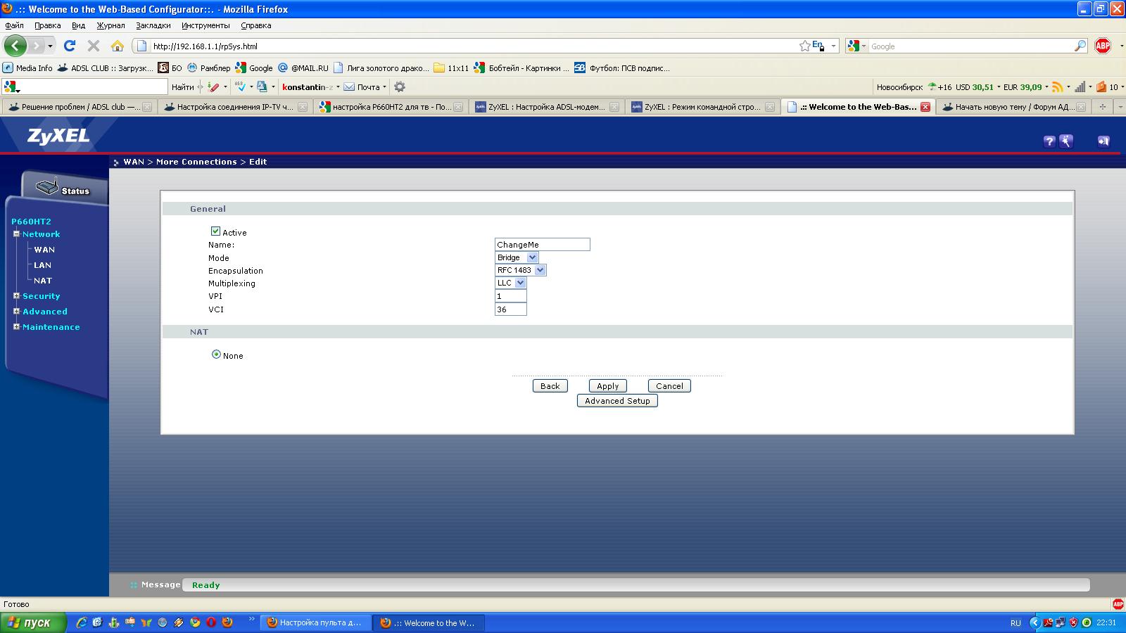

СообщениеДобавлено: Пн 23-08-10 : 23-17    Заголовок сообщения: Ответить с цитатой
Net friend почему то не может найти модем, пишет ошибка 026 устройство не обнаружено Sad
Вот скрин

Petrov
СообщениеДобавлено: Пн 23-08-10 : 23-29    Заголовок сообщения: Ответить с цитатой
Попробуй NetFriend.Вот ссылка:http://zyxel.ru/content/support/download/guid/ku4w6ag0000g90cd7ei74b5vf0/527
Пробовал им настраивать несколько раз,когда вручную по каким-то причинам не работало.Там есть выбор провайдера.
Petrov
СообщениеДобавлено: Пн 23-08-10 : 23-31    Заголовок сообщения: Ответить с цитатой
Такое тоже бывало,сбрось настройки модема.Помогало.
Ving
СообщениеДобавлено: Пн 23-08-10 : 23-35    Заголовок сообщения: Ответить с цитатой
да сбрасывал, всё равно не видит, вручную настраивал
Petrov
Ещё во вкладке LAN-IP мультикаст возможно выключен.Должна стоять версия IGMP-v2
Ving
СообщениеДобавлено: Пн 23-08-10 : 23-39    Заголовок сообщения: Ответить с цитатой
Да, там стоит всё так.
А фаервол виндовс может блокировать чтонибудь? там ничего подстраивать не надо? Ещё стоит outpost firewall но я егоп ока отрубил
Petrov
СообщениеДобавлено: Пн 23-08-10 : 23-41    Заголовок сообщения: Ответить с цитатой
Оupost блокирует,фаервол тож попробуй отключить,хотя обычно не влияет.Инструкция по настройке через telnet: http://www.adslclub.ru/new/02/04/04/05.html
Ving
СообщениеДобавлено: Вт 24-08-10 : 00-26    Заголовок сообщения: Ответить с цитатой
Ну вот, нет фринд помог, обновил микропрограммы, настроил всё, теперь другая проблема, приставка загружается, запрашивает логин ии пароль, ввожу всё правильно, но пишет что данные неверны, уже раз 10 перепроверял, всё точь в точь с карты абонента((
