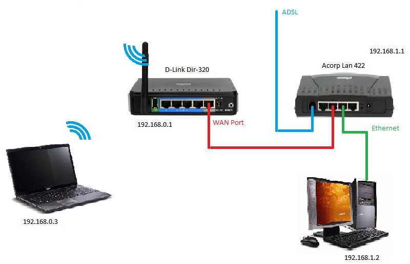

Возможно ли по такой схеме создать сеть между двумя ПК? Есть возможность изменить только лишь настройки того или иного роутера, возможности изменить схему подключения нет.

Моя домашняя сеть построена по такой схеме, только еще два провайдера присутствуют и компутеров побольше. Все работоспособно, однако, компутерам и роутерам желательно присвоить IP одной сети:
192.168.0.0 , маска 255.255.255.0 или 192.168.1.0, маска 255.255.255.0, а в качестве шлюза и ДНС прописать адрес Акорпа. Ну и красный провод не в WAN, а в свитч, т.е. Дл-320 - просто точка доступа.

Спасибо, в принципе так я и думал насчет тог, что скорее всего ip адреса должны находится в диапазоне одной сети. Дело в том, что по выше указанной схеме ноут получает интернет и прекрасно работает, а вот обмен файлами между ноутом и ПК ни как не получалось настроить. Попробую перекинуть красный из WAN в LAN и настроить все как вы подсказали.

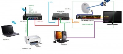

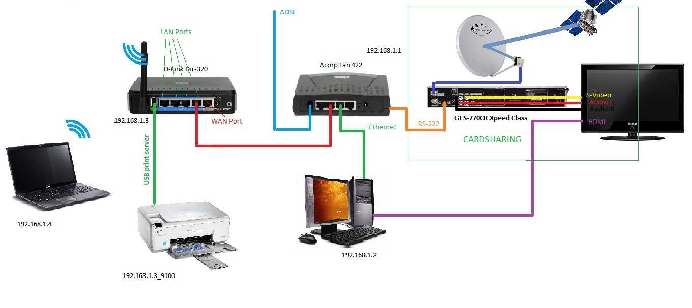

Вот так теперь выглядит моя домашняя сеть smoke
В будущем когда меня подключат по ЕТТН можно будет отказаться от Укропа, перепрошить D-Link "прошивочкой от Олега", так же распаять внутренний com-port для кардшаринга а так же получить возможность подключения к нему Внешнего харда, а самое главное, что Олег скомпилировал в прошивку торрент клиент и теперь эта машинка может качать/раздавать файлы без участия компа! Есть так же удаленное администрирование Respect
З.ы. пока писал, в двери постучал работник СТК и попросил подписать заявку на ЕТТН.
