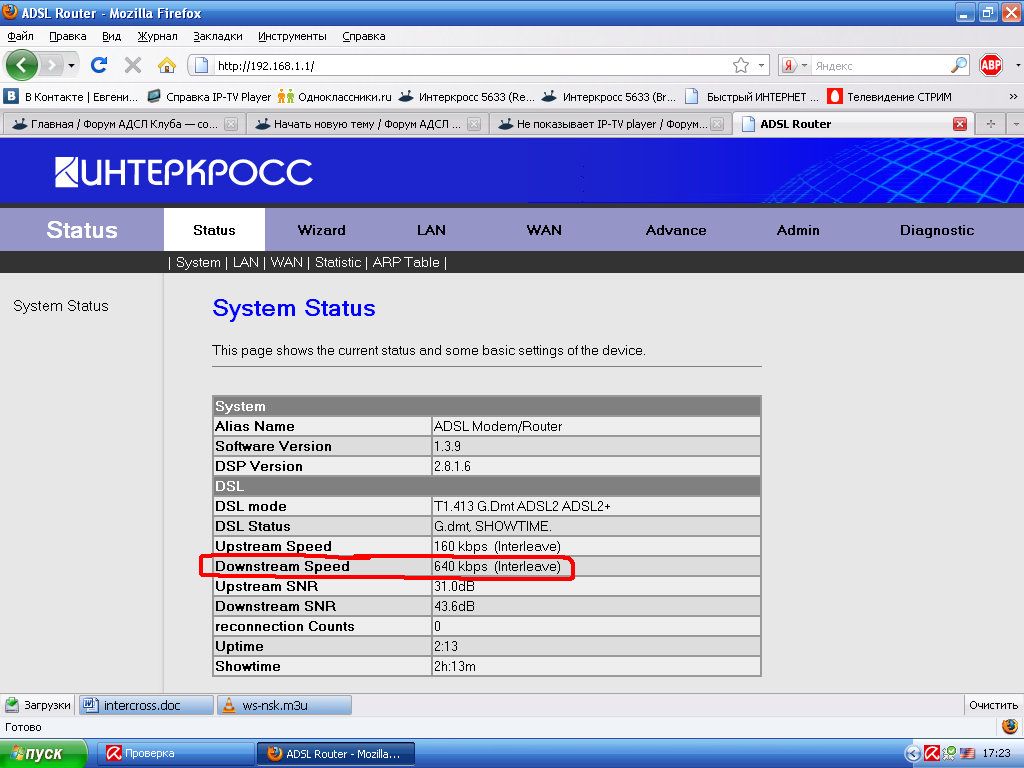

установила плеер, скачала список каналов..Модем ИНТЕРКРОСС!.. когда залезаю в настройки модема, постоянно одна и та же картинка, не смотря на то, что выбираю разные опции! help me!
// WAN - WAN Interface покажи
 Описание:  вот это всегда горит!
 Размер файла:  95.3 KB
 Просмотрено:  524 раз(а)
смысл? все равно с такой скоростью как у тебя(Upstream speed 160 kbps и Downstream speed 640 kbps) телевидение работать не будет

Evgesha42, ты не поняла....Это как раз тариф тут абсолютно не причем!
У тебя модем сейчас может принимать данные со скорость максимум 640 килобит в секунду! А для того чтобы смотреть телевидение модем должен соединится со скоростью минимум 5000 килобит..
Я на твоем скриншоте пометил, чтоб тебе было понятно...

ну оно и должно работать без дополнительных усилий....Есть 3 варианта:
1) модем тупо глючит и выдает неправильные цифры (маловероятно)
2) телефонная линия в очень плохом состоянии и как бы ты не хотела-телевидение ты не посмотришь..несмотря на тариф))
3) скорость искуственно зарезана на АТС. В этом случае нужно звонить в техподдержку и промывать им мозга на предмет того, чтоб скорость увеличили!
Ну а для начала попробуй как тебе написали выше зайти в настройки модема через Интернет Эксплорер и попытаться настроить все по инструкции!

Судя по SNR на скрине линия в норме, долби тех поддержку, у тебя профиль урезан.
