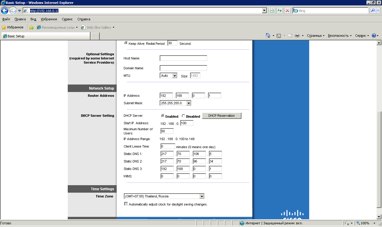

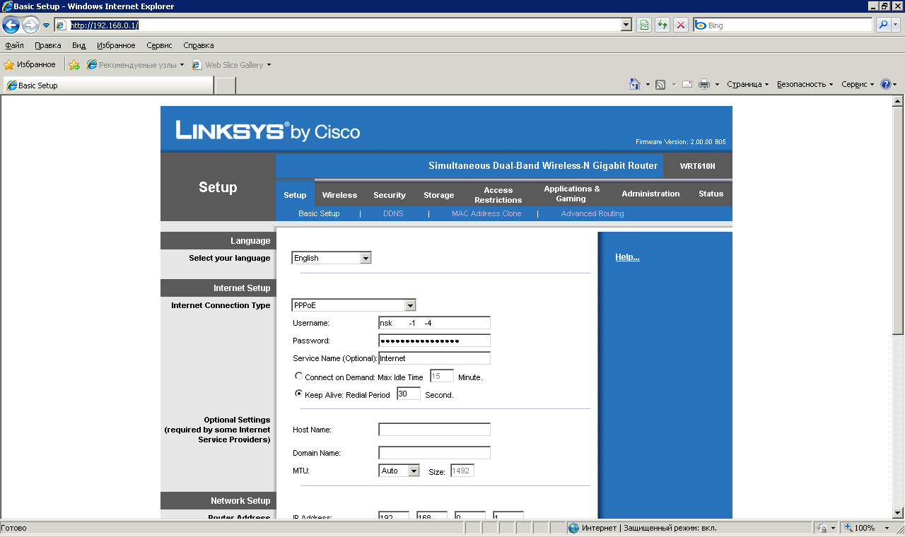

Что-то вы как-то сложно все настраиваете.
Кабель ЕТТН нужно включить в порт роутера с названием WAN. Кабель от компьютера в порт LAN (у разных производителей по разному называется). Настроить в роутере сессию РРРоЕ, при необходимости пробросить порты, DNS (если есть необходимость), DHCP, и можно наслаждаться работой.
Пример на скриншотах.
 Размер файла:  54.47 KB
 Просмотрено:  347 раз(а)
 Размер файла:  64.68 KB
 Просмотрено:  349 раз(а)
