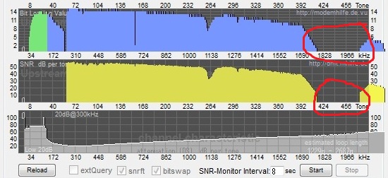

rendy Гуру
По поводу диагностики - желательно, помимо основных параметров линии, смотреть и частотное распределение по спектру.
СТК очень любит заниматься шейпингом частот (см. пример на скрине) так, что
а)скорость не поднимается до значений, которых можно добиться на линии;
б)при увеличении скорости из-за нестандартной маски даже при красивых SNR Margin начинают возрастать CRC-ошибки и, как следствие, квадратить IpTV
В итоге абонент сам просит уменьшить скорость. На хороших линиях помогает, на средних и плохих проблема остаётся. Многое также зависит от модели и прошивки модема - как он себя поведёт при работе с нестандартным распределением по спектру, но первоначальная причина проблемы, конечно, подобная конфигурация порта.
Техподдержка, естественно, о шейпинге спектра знать не знает. Или не хочет знать. Цель, по всей видимости, урезать скорость любым способом, качество услуги уже на втором плане. |
