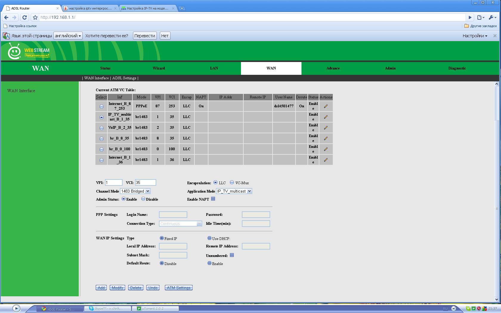

Правильно ли настроен айпи тиви?: help me

Правильно ли настроен айпи тв
// похоже что правильно, но такая каша у тебя в настройках, удаляй все PVC (по очереди кнопкой Delete) и делай заново по инструкции
// номера VPI/VCI для Хакасии такие же как для Новосибирска: интернет - PPPoE 0/35, ТВ - Bridge 1/36

Ничего не зароботало модем перезагрузил скрины сейчас скину

http://www.nsk.sibirtelecom.ru/download/nsk/manual/disk_Webstream/Wizard.exe скачай, запусти, программа сама все настроит. потом зайди в настройки плеера и выставь сетевой интерфейс такой, какой на сетевухе (скорее всего 192.168.1.2)

Когда устанавливаю выдает ошибку pvc интернет не возможно
