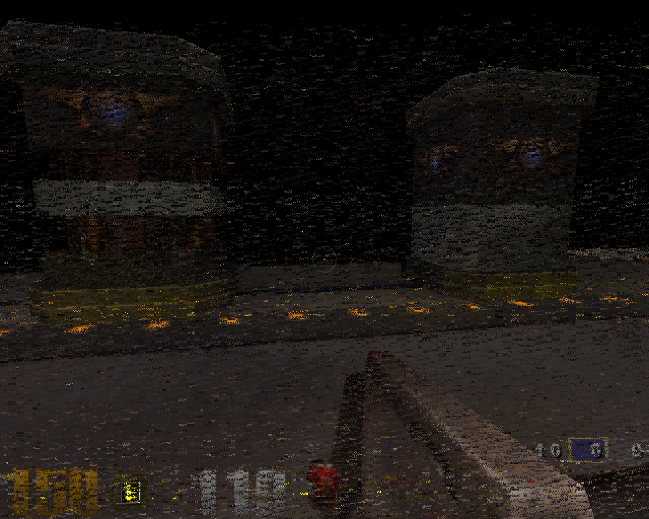

Вот только что заснял скрин, появились такие глюки:
 Размер файла:  1.16 MB
 Просмотрено:  178 раз(а)
Sage
СообщениеДобавлено: Ср 14-07-10 : 03-00    Заголовок сообщения: Ответить с цитатой
ужасти, ужасти.
видяха это, неси меняй.

температуру выкладывай, возможно перегрев видеокарты-артефакты, как у тебя обстоит вентиляция в корпусе?
