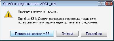

ReCiGe
СообщениеДобавлено: Вт 6-07-10 : 18-05    Заголовок сообщения: Ответить с цитатой
После сброса.
// логин в базе не прописали ещё, могут неделю прописывать. жди
Olmer
СообщениеДобавлено: Вт 6-07-10 : 21-58    Заголовок сообщения: Ответить с цитатой
ну это прекрасная ошибка, она означает только 3 вещи:
1. Физически подключение настроено верно. Ибо компьютер уже достучался до сервера авторизации.
2. Эта конкретная ошибка возникает в слючае если логин и пароль для интернета введен неверно, так что будь внимательнее и вводи правильно то, что написано на листе регистрации. хотя не исключено, что на листе регистрации корявые данные, человеческий фактор никто не исключал, в стк могли неправильные данные дать.
3. Кто-то уже сидит под твоим логином. вспоминай кому давал.

Ошибка691.ПАроль не менял.Помогите! Прошу Вас!!!
