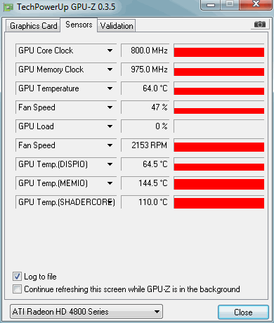

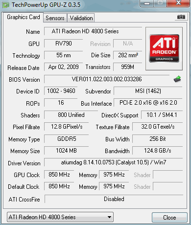

Собственно моя видеокарта меня очень сильно печалит и требует ремонта (жутки перегрев, артефакты, бсоды). Любая запущенная игра либо приводит к крашу драйвера, либо бсод 0х00000116. Поделитесь адресом сервиса, где можно качественно и быстро починить сей девайс.
 Описание:  вот такие пироги, это еще без нагрузки.

а что, почистить (и в запущеном случае поменять)систему охлаждения самому религия не позволяет?

от пыли то я почистил, а насчет смены охлаждения - я в этом не особо шарю, поэтому не лезу.

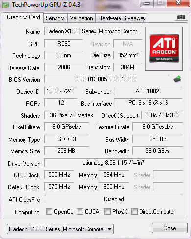

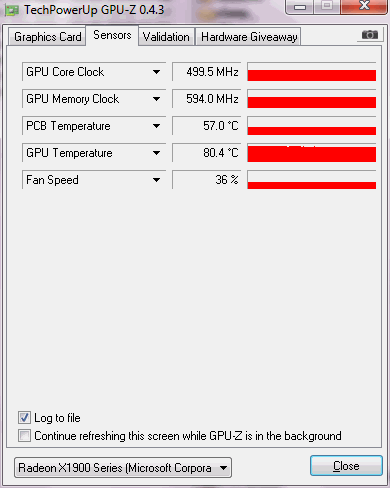

У меня тоже артефакты дикие в играх, а бывает вообще вырубается экран, словно выдернули видеокарту, но потом изображение возвращается, при этом сильно гудит вентилятор на ней...

Фигасе Shocked вы изверги мучающие видеокарты Very Happy
чистить срочно,термопасту менять,вентилятор смазывать зер гуд

А какая точно у тебя модель, на скриншоте только увидел что она семейства Radeon HD 4800 series.
Разъем по питанию посмотри, который втыкается в видео карту есть вероятность, что там контакт подогрелся и окислился, из за протекающего большого тока через них.
По крайне мере у меня такой случай был, экран гаснул и вентилятор начинал крутится на максимальных оборотах, но обратно уже не включался приходилось ждать когда карточка остынит

Это не она тебя печалит, это ты её печалишь перегревами. Сделай нормальное охлаждение в корпусе, смени на ней СО, если она перегревается. Что чинить, если ты сам говоришь что у карты перегрев? При перегреве она так и должна себя вести.
