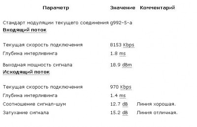

а вообще для rendy нужны параметры вашей линии. по ней он больше скажет.

по поводу параметров сети.
могу дать вот эти from "Экспериментальный центр технической поддержки абонентов".
если нужны другие, скажите, пожалуйста, где взять.
