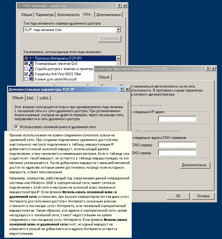

nic_25
СообщениеДобавлено: Чт 10-06-10 : 13-44    Заголовок сообщения: Ответить с цитатой
Народ, а вот это не то, что нужно ? Я как понял, что если этот флажок поставить, то как раз весь инет пойдет через ГПРС или я ошибаюсь... ?

Теперь по поводу галочки, о которой я говорил выше. Я так понимаю она как раз и подменяет шлюз по умолчанию, на шлюз GPRS соединения т.е. выполняет превую команду, а добавляя вторую руками мы как раз говорим, чтобы весь трафик идущий на 10.ххх шел через указанный шлюз (повторился, ну да ладно Smile )
А вот тут в принципе логика есть. Попробуйте действительно. Добавьте маршрут для локалки, а общий не удаляйте, потом подключите GPRS и посмотрите через tracert что куда идёт.
Если не получится, то надо попытаться покрутить метрику. У локалки сделать цифру поменьше (че-нить типа 1 или 10), у GPRS побольше (100 или 200).
