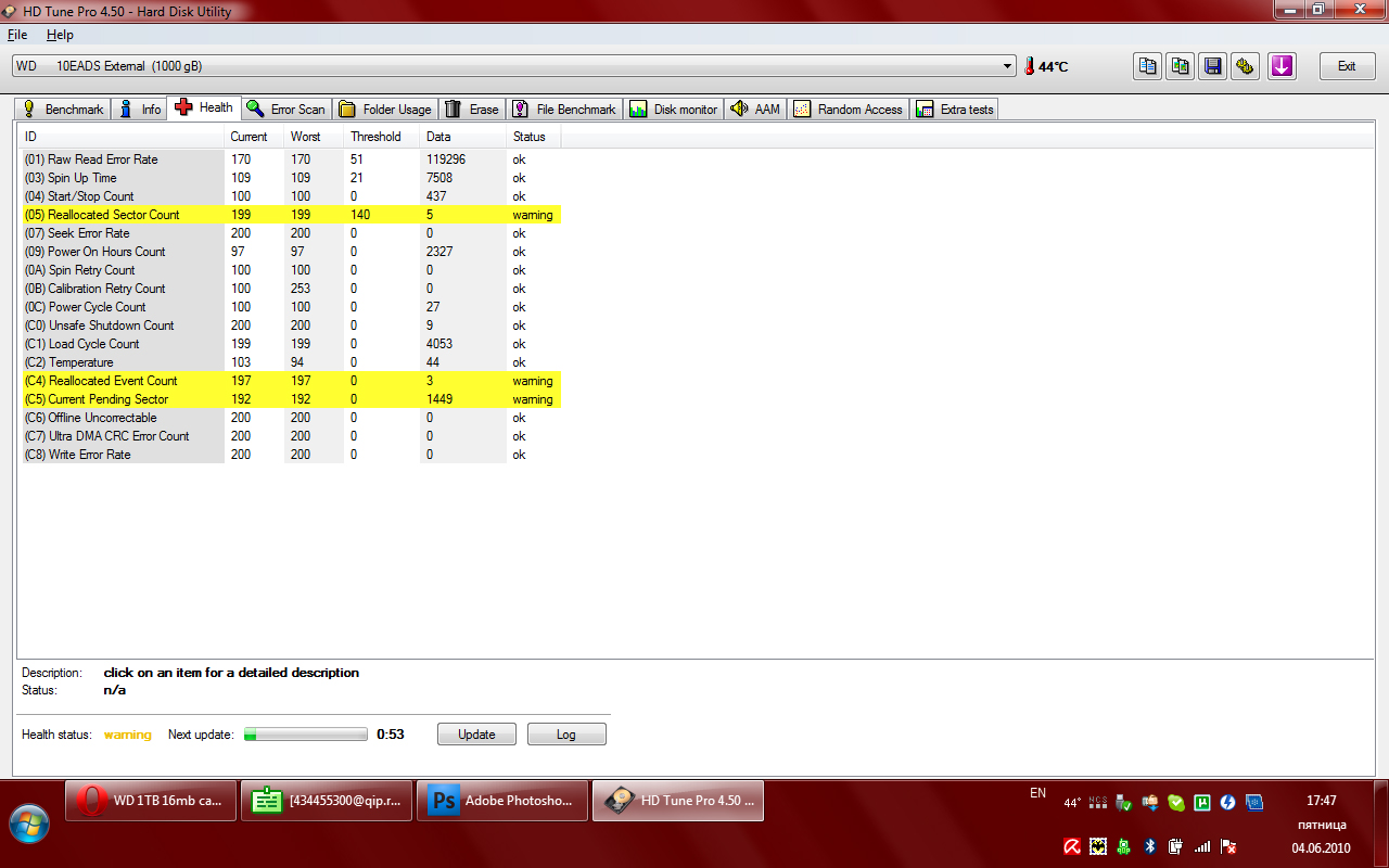

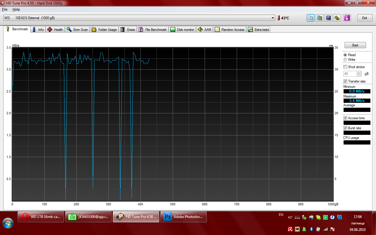

Romani
СообщениеДобавлено: Пт 4-06-10 : 17-09    Заголовок сообщения: Ответить с цитатой
Вот что HD Tune показал
а потом

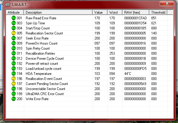

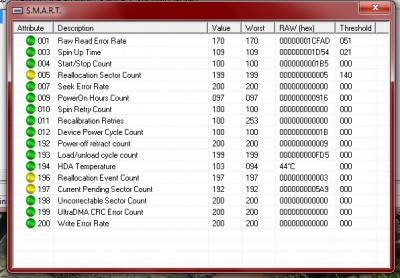

Romani
СообщениеДобавлено: Пт 4-06-10 : 17-28    Заголовок сообщения: Ответить с цитатой
Вот

СообщениеДобавлено: Пт 4-06-10 : 17-42    Заголовок сообщения: Ответить с цитатой
А в нормальном виде? Я с хекса переводить не умею Very Happy
HD Tune кажет же.
Romani
СообщениеДобавлено: Пт 4-06-10 : 17-48    Заголовок сообщения: Ответить с цитатой
Сорри =) впервой . Оно?

ALaGaR
СообщениеДобавлено: Пт 4-06-10 : 17-53    Заголовок сообщения: Ответить с цитатой
Romani
У тебя он сыпется по ходу.. почитай про 005 атрибут в нете.
СообщениеДобавлено: Пт 4-06-10 : 17-55    Заголовок сообщения: Ответить с цитатой
1.5 к секторов в очереди - наверное, ему скоро придёт кирдык. Таранить в гарантию, если не закончилась.
