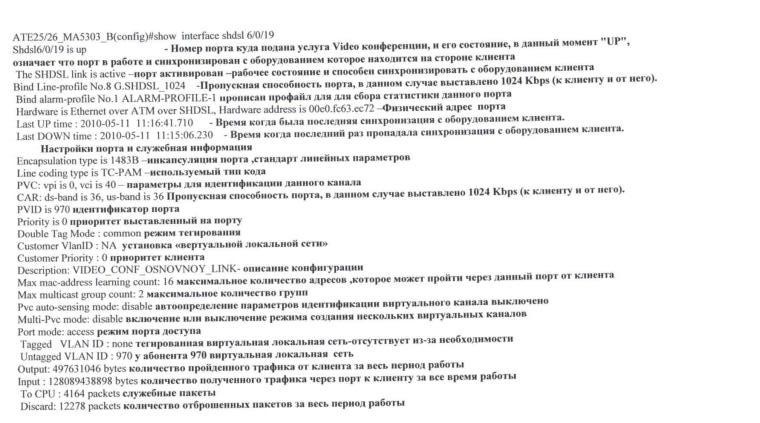

Специалисты, которые работают DSLамами и SHDSL модемами помогите в расшифровке лога, очень нужно! данная расшифровка ОЧЕНЬ ВАЖНА!
Лог расшифрован. Но нет уверенности что ПРАВИЛЬНО! и Вообще кто даст больше информации буду ОЧЕНЬ признателен и благодарен! За ранее спасибо за помощь! Проверьте есть ли ошибки в описании!Эти логом решается судьба многих людей в нашей организации!
<a target="_blank" href="http://www.radikal.ru"><img src="http://s57.radikal.ru/i156/1005/3b/813402267117.jpg" ></a>
 Размер файла:  60.44 KB
 Просмотрено:  507 раз(а)
REANiM__KZ
СообщениеДобавлено: Пн 31-05-10 : 11-38    Заголовок сообщения: Ответить с цитатой
SHDSL модем Billion 8500/8200 подключен в режиме бриджа (1мбит )в Gbe 0.0 порт маршрутизатора Cisco 3800. Может ли "подвиснуть" порт на маршрутизаторе при таком соединени? Кто сталикавался? Канал используется для проевдения видео конференций (оборудование Polycom)
