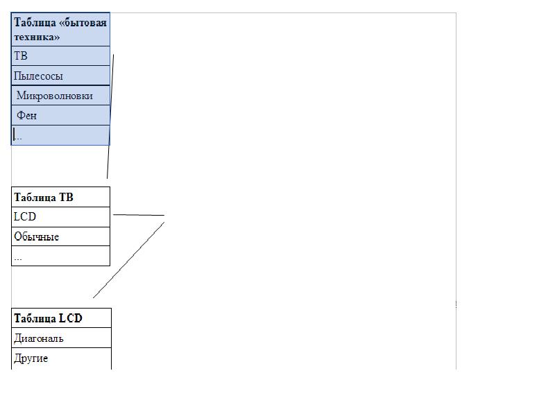

в общем вопрос касается MySQL надо сделать несколько таблиц связав их между собой (так как я в sql новичек нужна Ваша помощь) онимаю что вроде по первичному ключу.. связь.. но все равно точно понять не могу.... собственно жду подсказок Smile связь таблиц примерно так как на прикрепленном рисунке

Создаешь таблицу где поле ID autoincrement, и еще есть поле ParentID помимо Name и прочего.
Ну дальше просто -
Главные категории будут с ParentID 0
Вложенные будут ParentID иметь согласно тому какой категории принадлежат.

эм... нет нет Smile) на моем рисунке как раз не однеа таблица Smile)) то есть есть общая таблица основная а есть таблица она как бы не вложенная.. она связана просто с первой таблицей (то есть конкретно с ячейкой ТВ) далее у таблицы о ТВ есть своя таблица.. (они все раздельны!!! это не одна таблица) может это и глупо Smile но сейчас проект требует именно таких действий Smile

...эм...мне кажется, вы ошибаетесь с таким подходом Smile
Ну в любом случае через ParentID у вас связь...но при этом где-то надо будет хранить даннные какая таблица какой принадлежит, что в прямом пути - в таблице ТВ какие таблицы лежат, что и в обратном - Конкретный товар каким таблицам принадлежит(полный путь имеется ввиду)
leoboec
СообщениеДобавлено: Пн 24-05-10 : 18-57    Заголовок сообщения: Ответить с цитатой
да понятно, что ошибаюсь Smile но просто идей на другие таблицы не хватает Smile то есть я правильно понимаю:
Таблица Бытовая техника сотоит скажем ТВ(ключ1) микроволновка и тд
далее таблица ТВ состоит из столбцов lcd обычны и тд (сама таблица должна быть связана с первой по ключу 1 но при этом у нее должен быть ключ2 который связывает ее с 3 таблицей) и так для всех вложенных таблиц?!
СообщениеДобавлено: Пн 24-05-10 : 19-02    Заголовок сообщения: Ответить с цитатой
Вот такую структуру можно в пределах одной таблицы реализовать через ID и ParentID
как вы предлагаете - так стоит делать только если четко понимаете, зачем вам нужно именно так.

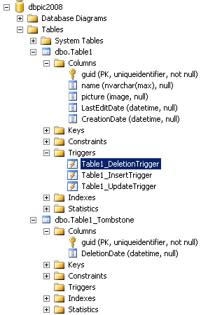

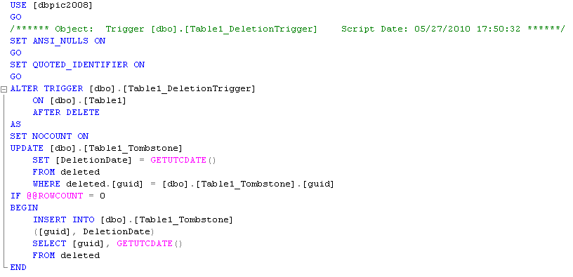

leoboec писал(а):
для каждой таблицы я создаю дополнительную таблицу в которой содержатсья удаленные элементы??? и соответственно вопрос... скажем если я в главной таблице удаляю строку следовательно мне нужно удалить и все записи из подчиненных таблиц... и получается для каждого уровня будут свои таблицы из которых последовательно все и удаляется??? или как?
Угу. Если сделать триггеры, то всё будет удаляться автоматом - в таблицах связей будут удаляться по правилам удаления при создании связей (у меня это в мастере создания таблиц выбирается), а в таблицах удалёнок - по триггерам удаления. Только я пользуюсь уже готовой такой реализацией от WCF - у меня в первоначальной БД мастер сам создаёт для каждой таблицы эти дополнительные столбцы и таблицу удалёнок и добавляет к ним триггеры. Например, для таблицы Table1 в базе данных dbpic2008 есть триггер, который заполняет талбицу удалёнок (Table1_Tombstone) после каждого удаления записи из таблицы Table1:
Здесь используется СУБД MS SQL Server 2008 Express, а триггер написан на Transact-SQL.
Это всего лишь один из вариантов реализации. Я сначала думал, что данные об удалении записей можно помещать в исходную же таблицу Table1, но потом решил не заморачиваться и просто передрать уже готовый вариант, предложенный Microsoft.

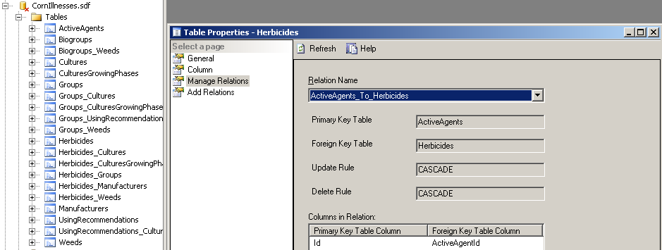

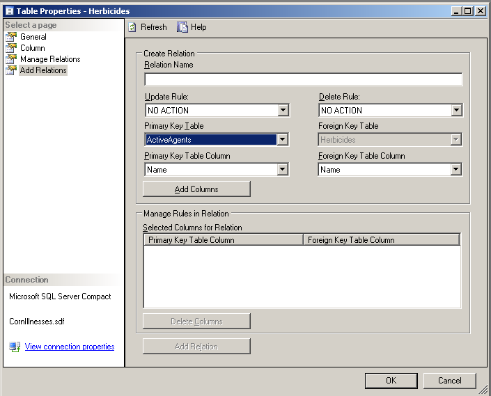

А я не понял, зачем Ричард вообще предложил пэаранты делать? Разве что для явного обозначения иерархичской классификации бытовой техники? Можно просто связать таблицы обычными отношениями родитель-потомок (а в этих отношениях прописать правила удаления-редактирования), а эта иерархия будет прослеживаться косвенно, а не явно через лишние данные в виде ПэарантАйди0 и т. д.
У меня всё сделано вот через такие отношения:
Вот так у меня создаются отношения - тут видно, что для отображения иерархии не нужны дополнительные поля типа ПэарантАйди и т. п. - всё делается через первичные и внешние ключи (тут в окне данные по умолчанию при открытии окна создания нового отношения - поэтому не совпадают с данными на рисунке сверху):
Если сильно надо, можешь нарисовать себе на листочке схемы БД, где эту иерархию можешь отобразить стрелками со связями и расположив таблицы на разном уровне - для СУБД это не будет иметь никакого значения, ей только отношения (relations) важны.
