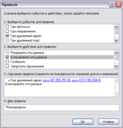

Ну можно ж так сделать
Берешь создаешь правила и задаешь ему параметры по IP-адресам блокировать данные. И будет тебе счастье.
redark
СообщениеДобавлено: Пт 23-02-07 : 17-01    Заголовок сообщения: Ответить с цитатой
Вот
 Описание:  А вот так вот выглядит само правило

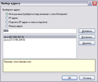

 Описание:  Вот это окно выбора направления

BS Ну так в чем проблема? Просто тогда будет не запретить, а разрешить данные. А по умолчанию запретить все, как после установки фаерволла.

СообщениеДобавлено: Сб 24-02-07 : 11-13    Заголовок сообщения: Ответить с цитатой
ну не знаю. Я считаю, что удобнее уж нету...
Когда все запрещаешь, ставишь его в режим обучения и вперед. Лезешь на тот IP, который хошь освободить, он тебя начинает вопрошать типа: "Приложение ... пытается соединиться с удаленным хостом ...". Нажимаешь создать правило и там уже все установки стоят сами по себе. Не вижу в чем трудности Smile
