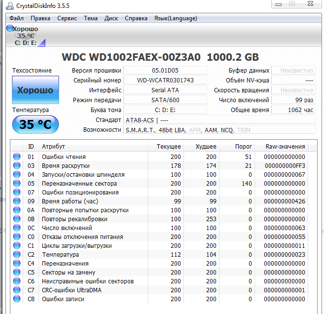

Ну всё было хорошо пока один человек в теме ниже не сказал что не стоило брать новый винт...вроде работает так же как изначально работало, сегодня запустил эверест и увидел надпись "Предсказание сбоя"

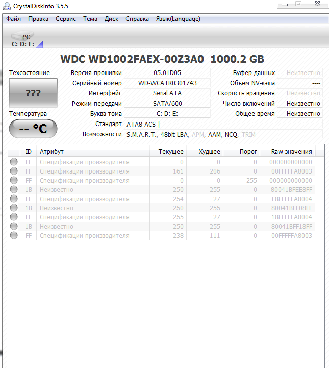

Запустил Crystal Mark, он ничего не смог определить, перезагрузил, и увидел картину номер 1, после закрыл его и снова - опять не определяет - картина номер 2. Вроде работает нормально, проблем не замечал...но напрягают такие данные... Вопрос, что делать?

СообщениеДобавлено: Вт 18-05-10 : 00-19    Заголовок сообщения: Ответить с цитатой
Какой-то не внятной прогой ты смарт смотришь.

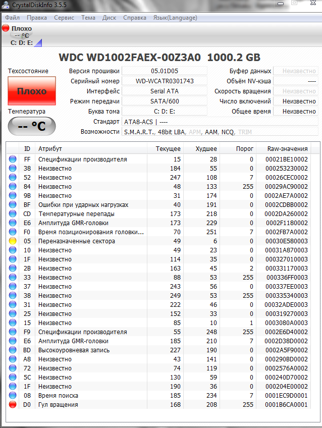

СообщениеДобавлено: Вт 18-05-10 : 00-23    Заголовок сообщения: Ответить с цитатой
виктория при старте выдает кучу ошибок и не показывает смарт вообще, пишет BAD
винт постукивает..при работе, раньше он только при загрузке издавал такие звуки как в конце записи
хорошо хоть на него гарантии еще больше чем 2,5 года...но всё равно сыкатно потерять столько данных

СообщениеДобавлено: Вт 18-05-10 : 00-28    Заголовок сообщения: Ответить с цитатой
Дак он работает? Сливай инфу быстрее.

ViPER
СообщениеДобавлено: Вт 18-05-10 : 00-48    Заголовок сообщения: Ответить с цитатой
забавно...вспомнил что шил биос, и подумал что мб сбились настройки с ACHI на IDE..и действтельно...оказалось так...после перезагрузки стало подругому..
но всё равно напрягает стук такой при нагрузке на винт...

СообщениеДобавлено: Вт 18-05-10 : 01-08    Заголовок сообщения: Ответить с цитатой
Что бы не было стука надо брать green wd, лочить ААМ в минимум и пихать винт в sqd-1000 Very Happy
И попробуй отключить APM и idle3 timer.
