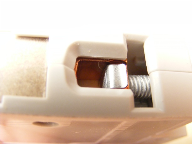

Здравствуйте!
У автоматического выключателя SIEMENS на 16 и 25 ампер верхний винтовой контакт почти весь медный и изображён на фото:
Это нормально, а? Я в том смысле, что он будет стоять в щитке девятиэтажки, а значит к нему будет подсоединены алюминиевые провода, т.е. возможно какое-то окисление места контакта из0за контакта алюминий-медь. Нижний контакт, кстати, нормальный, т.е. оцинкованная сталь или лужёная медь... |
