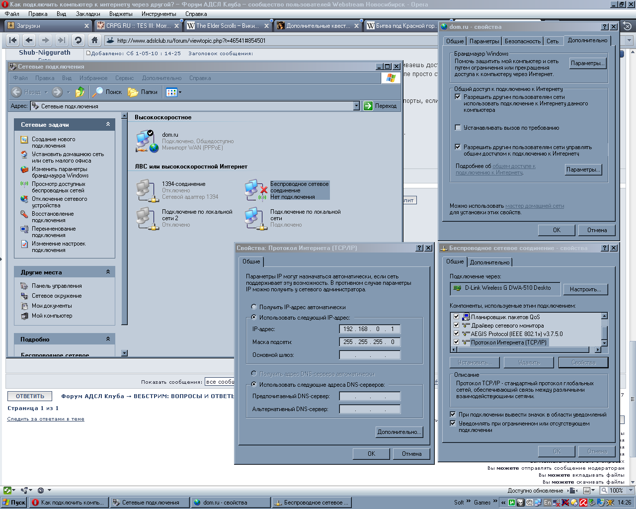

Включаешь обе сетевухи. На той, к которой подходит инет (или на соединении, если это pppoe) расшариваешь доступ к интернету для локальной сети, выбираешь при этом вторую карту (ей автоматом назначится айпи 192.168.0.1 и подсеть 225.225.225.0). Всё, на нужном компе просто ставишь любой айпи, подсеть 225.225.225.0, ДНС и шлюз ставишь 192.168.0.1.
Может будет работать и с dhcp, не пробовал.
На втором компе появится шлюз интернета в сетевых подключениях - в его свойствах можно замапить порты, если необходимо. По умолчанию все порты будут закрыты.
 Размер файла:  144.09 KB
 Просмотрено:  510 раз(а)
