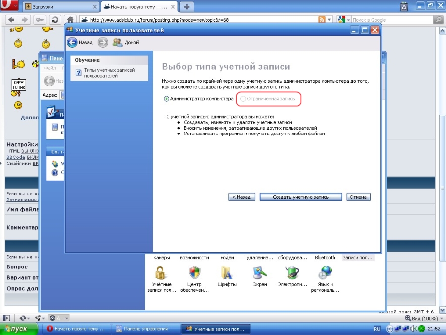

Проблема в том, что сын подрос Very Happy и стал лезть к компу, кликает все подряд и стока всего делает!!!!Мне у него еще учиться и учиться я потом долго все убираю lol
так вот,хотел создать оганич. учетку, а там при выборе типа учетной записи кнопочка "ограниченая запись" не активна,ее нельзя выбрать, только "администратор".
Чего делать не знаю,и ГУГЛ чет не в помощь help me

Панель управления - Администрирование - Управление компьютером - Локальные пользователи - Пользователи
Там создаем пользователя и помещаем его в группу Пользователи.
еще можно через Групповую политику разрешить/запретить все что угодно, например, для группы Пользователи (Пуск - Выполнить - gpedit.msc)

Пасиб за подсказку, ограниченную учетку создал, но...

наверно проще через права доступа NTFS сделать
открыть Мой компьютер - Сервис - Свойства папки - Вид - убрать галочку Иcпoльзoвaть пpocтoй oбщий дocтуп к фaйлaм (peкoмeндуется)
Потом выбираем объект к которому хотим ограничить доступ (файл, папка) Свойства - Безопасность
Естественно, для всего этого, файловая система должна быть NTFS
Ну а дальше уже выставляем права пользователя, какие папки он может использовать, на рабочем столе создаем нужные ярлыки, а доступ к дискам закрываем, открываем лишь доступ к отдельным папкам, не забываем что рабочий стол тоже папка и что там тоже надо выставить права
