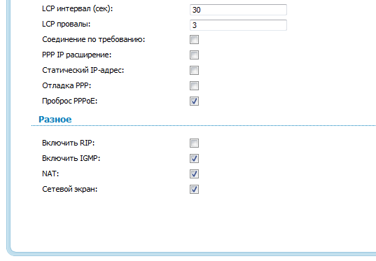

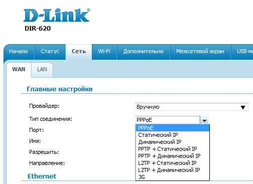

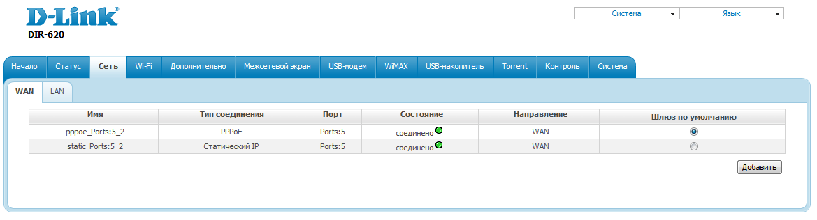

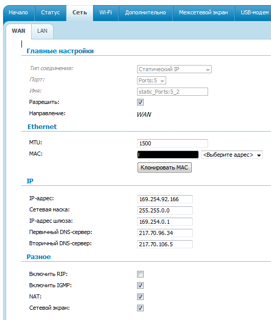

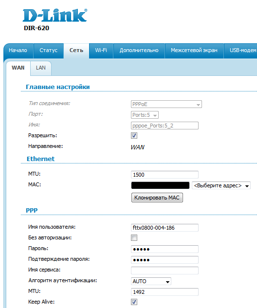

Добрый день.
Прошу помощи в настройке iptv через роутер D-Link DIR-620.
Модель:DIR-620
Версия прошивки:1.3.3
Время сборки:Wed Mar 21 12:10:33 MSK 2012
Производитель:D-Link Russia
Сделать точно по вашей инструкции не могу, т.к. тип подключения PPPoE (Dual Access) отсутствует.
Если я правильно понял, то мне надо отдельно настраивать 2 подключения: PPPoE и StaticIP. С настройкой интернет подключения проблем не возникло. Пытаюсь настроить iptv... для начала воткнул кабель провайдера напрямую в комп с настройкой автоматического получения адреса. Получил следующее:
IPv4-адрес автонастройки: 169.254.92.166
Маска подсети IPv4: 255.255.0.0
Шлюз по умолчанию IPv4:
Шлюза нет... IPTV показывает.
Ниже прикладываю настройки, которые делаю в роутере.
Подскажите, пожалуйста, что сделал не правильно.
В поддержке 062 по телефону помочь отказались, сказали, что тэгирование вланов отключено.
