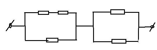

СообщениеДобавлено: Вт 13-04-10 : 11-31    Заголовок сообщения: найти надежность схемы Ответить с цитатой
помогите по теории вероятности
надежность каждого из элементов 0,9

СообщениеДобавлено: Вт 13-04-10 : 14-05    Заголовок сообщения: Ответить с цитатой
В том смысле, что нужно, чтобы сигнал через схему хоть как-нибудь прошёл, то надёжность всей схемы 0,729 (0,81 - у последовательного соединения вверху слева). Т. е. вероятность отказа будет 0,271. Правильно?
Ну, а если выход хоть одного элемента из строя приведёт к некорректной работе всех схемы, то надёжность равна просто произведению ранёжностей всех элементов схемы.

Mvd
СообщениеДобавлено: Вт 13-04-10 : 14-35    Заголовок сообщения: Ответить с цитатой
Ну если теория вероятности (она видать не подозревает о существовании теорий цепей Smile ) то думается мне, что ответ такой:
(1-(1-0.9*0.9)*(1-0.9))*(1-(1-0.9)*(1-0.9))=0.97119

Mvd
надежность схемы не может быть выше надежности элемента (в данном случае)
Mvd
СообщениеДобавлено: Вт 13-04-10 : 17-51    Заголовок сообщения: Ответить с цитатой
sog
А я и написал, что это если решать только задачу по теорий вероятности исходя из принципа, лишь бы ток проходил. Внимательнее надо читать Ищи выше

Mvd
СообщениеДобавлено: Вт 13-04-10 : 18-08    Заголовок сообщения: Ответить с цитатой
sog
Хорошо, где моя ошибка?
sog
СообщениеДобавлено: Вт 13-04-10 : 18-12    Заголовок сообщения: Ответить с цитатой
Mvd
СообщениеДобавлено: Вт 13-04-10 : 18-17    Заголовок сообщения: Ответить с цитатой
sog
Если сгорел один резисторов включённых параллельно, то ток всё равно будет протекать, значит надёжность повышается. Где неправ?

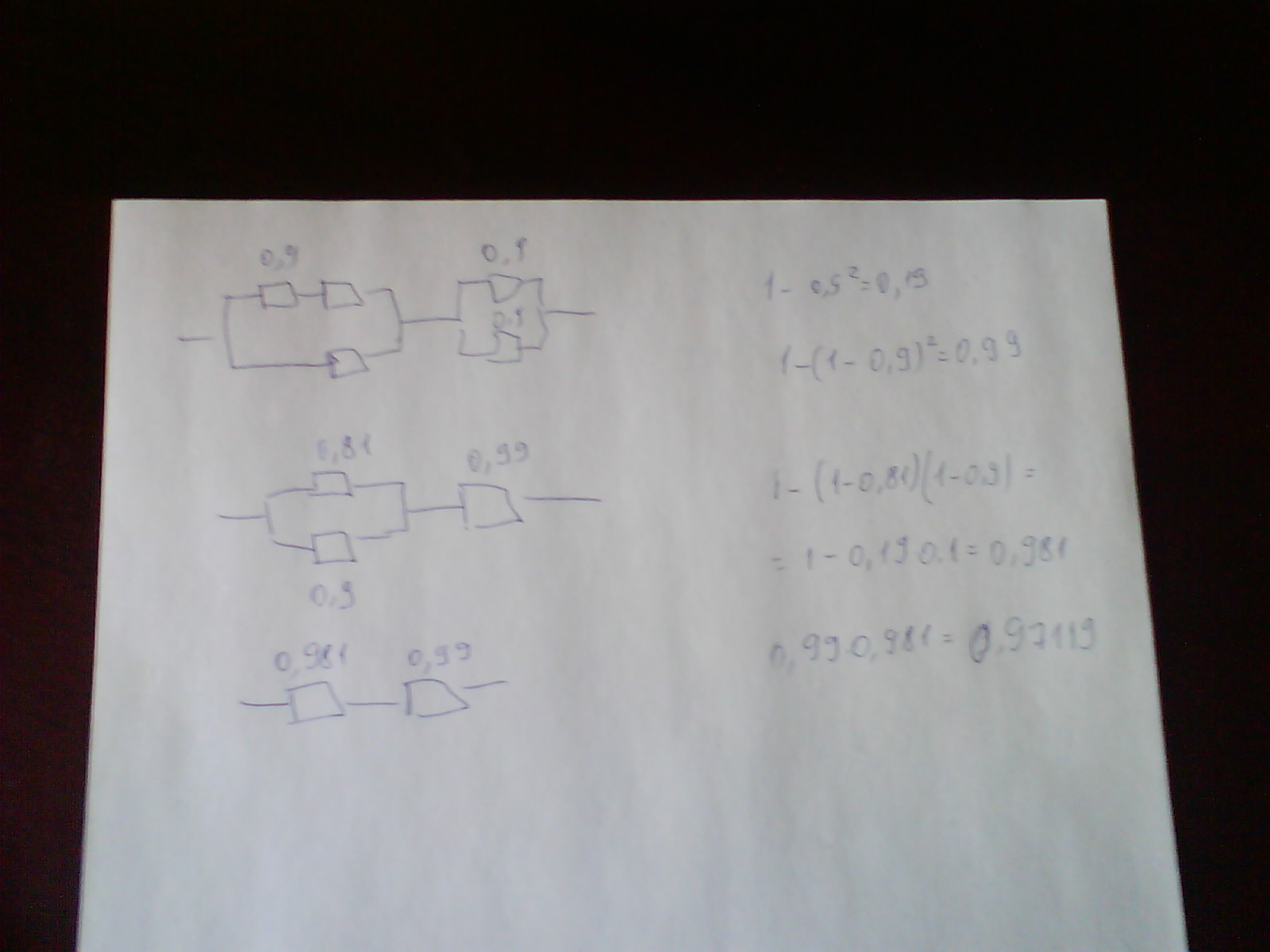

а может это не резисторы? а схема точек посадки самолета польского президента
на букварь, посчитай сам

Mvd
СообщениеДобавлено: Вт 13-04-10 : 18-58    Заголовок сообщения: Ответить с цитатой
sog
А Вы сами то свой букварь читали? В нём чёрным по белому написано, резервирование элементов, приводит к увеличению надёжности системы.
Если система состоит из двух элементов включённых параллельно, то есть резервирующих друг друга, то отказоустойчивость системы будет больше, чем элемента. Где неправ?
sog
СообщениеДобавлено: Вт 13-04-10 : 19-04    Заголовок сообщения: Ответить с цитатой
Mvd
на самом деле ты прав! я посчитал, и у меня тоже получилось 0,97119
тупею, последний раз считал такое 15 лет назад ))

СообщениеДобавлено: Вт 13-04-10 : 19-06    Заголовок сообщения: Ответить с цитатой
Rastvoritel писал(а):
покажи как находил
Просто, для того, чтобы ток вообще проходил, при параллельном соединении надёжность равна минимальной надёжности из всех элементов параллельного соединения, а при последовательном - произведению надёжностей всех элементов последовательного соединения. Дальше легко понять.
Если же каждый элемент настолько важен, что выходные результаты всей схемы не будут удовлетворять даже при выходе из строя одного любого элемента, то надёжность всей схемы равна произведению надёжностей всех её элементов, если взаимным влиянием элементов на надёжности друг друга можно принебречь.
Это вообще в любой системе так, не только в электрической цепи.
