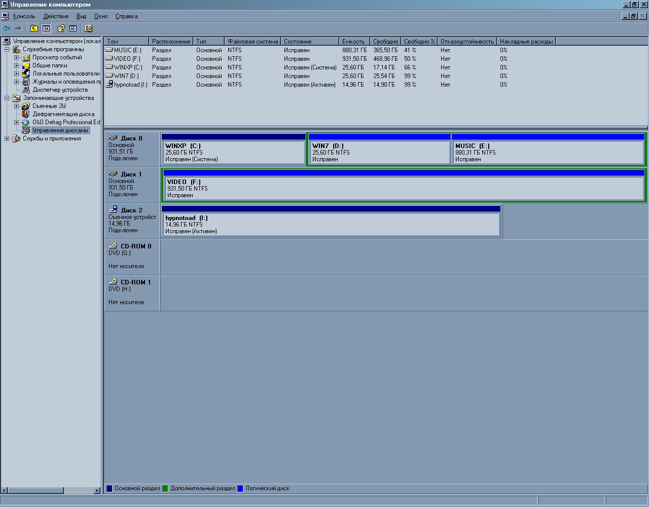

Есть win xp, надо поставить win7 и сохранить ХР. Как?
СообщениеДобавлено: Пн 12-04-10 : 18-52    Заголовок сообщения: Есть win xp, надо поставить win7 и сохранить ХР. Как? Ответить с цитатой
На винте 3 раздела, 2 раздела по 25 гигов и один - остальное.
Первый раздел - на нём стоит вин хр.
Второй пустой.
На третьем всякая гадость.
Нужно - поставить на второй раздел вин7, что бы при этом осталась возможность загрузки в вин хр.
Пробовал всяко-разно, делал второй раздел активным, пробовал в установочнике вин7 удалять его, но вин7 не хочет ставиться на 2-й раздел, пишет какую-то фигню (на запомнил), что-то типа система не смогла найти чего-то там, инфу смотрите в журнале установки.
Что я делаю не так?

Что я пробовал:
При установке вин7 удалить этот раздел, создать ей же новый и ставить туда.
Акронисом сделать раздел основным, вместо логического и делать раздел активным.
Пошукал по инету, везде пишут мол просто удаляешь раздел установочником венды, создаёшь новый и выбираешь ставить в него - установка проходит и всё нормально.

СообщениеДобавлено: Вт 13-04-10 : 18-41    Заголовок сообщения: Ответить с цитатой
navuhudonosor писал(а):
не очень понял в чём проблема?
Там выше всё описано.
так это элементарно...
Я тоже так думал, закатал венду на флешку, воткнул, запустил установку, а - хрен. Не хочет.
Arkan писал(а):
А почитать мануал не судьба что на дополнительный раздел (логический диск) винда не ставится, а только на основной
Я делал раздел основным, активным и ещё таким, каким только возможно - не ставится. Или может быть нужно раздел с ХР сделать дополнительным, а с вин7 - основным и активным?
Акронисом крутил параметры раздела.
Сейчас будет скрин ошибки. Ошибка одинаковая при любых параметрах раздела, хоть дополнительный, хоть основной, хоть активный.
Проблема внезапно решилась.
Оказывается, венда не хотела ставиться, потому, что был воткнут УСБ винт. Выдернул его, теперь ставится даже на логический диск Very Happy
Винт терабайтный, с доп. питанием.
Кто бы мог подумать Shocked

СообщениеДобавлено: Ср 14-04-10 : 12-34    Заголовок сообщения: Ответить с цитатой
Так и сделано изначально, просто Д был дополнительным. Преобразовать это же секундное дело.
