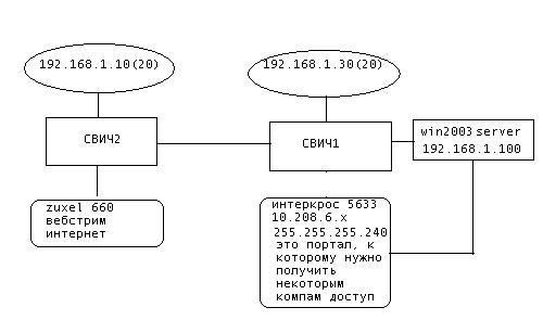

Приветствую!
Проблема вот в чем: есть сеть в ней вебстрим (модем zyxel), появился vpn канал на другом модеме (интеркрос) для выхода на закрытый портал. У интеркроса нет логина-пароля, есть VPI = 3 VCI = 35. есть IP вида 10.208.X.X(+10) маска 255.255.255.240 есть шлюз 10.208.X.X. Как настроить маршрутизацию в 2003, управляемых свичей нет. Или может можно как то обойтись без маршрутизации. В хр подключаю нарямую интеркрос бриджем , сетевую ip и шлюз как написано выше все работает, но работает только на одном компе. Помогите!!!!!

bolnica
СообщениеДобавлено: Пн 12-04-10 : 08-58    Заголовок сообщения: Ответить с цитатой
свичи не управляемые.
на модем дали пул адресов 10 штук
Настройки ADSL соединения VPI = 3 VCI = 35
За каждой точкой подключения закреплена подсеть из 16 адресов (ip-address 10.208.A.B netmask 255.255.255.240) которые распределяются следующим образом:
10.204.A.B
B+0 Адрес сети
B+1 Адрес шлюза на стороне Сибирьтелекома
В+2 Адрес ADSL модема
В+3 Адрес рабочего места
В+… Адрес рабочего места
В+14 Адрес рабочего места

bolnica
не понял у сервера 2 интерфейс какой адрес то имеет...
поставь RRAS. поставь rip v2.
добавь на каждом хосте в подсети 192.168.1.0/24 маршрут 192.168.1.100

TROLL_
да у сервера 2 сетевые одна на лок сеть, другая на портал
если я куплю маршрутизатор и поставлю вместо "свич1", мне намного облегчит работу в настройке маршрутизации, и будут ли доступ к порталу у тех кто сидит на "свич 2", или мне вместо "свич2" тоже надо маршрутизатор приобретать?

bolnica
это извращение. а чем тебе мой вариант не устраивает.
у тебя сейчас что прописано шлюзом у пользователей в подсети 192.168.1.0/24??
прошче твой zyxel к серверу цепануть. а тот коммутатор что с ним вместе поставить на 2 сетевку сервера.
у тебя будет так. сервер с подсетью 192.168.0.0/24 'это внутренняя. а что за второй сетевкой будет интернет и портал. вот так. маршрутизация тв том виде что ты хочешь будет реализовываться отчасти натом.
bolnica
СообщениеДобавлено: Ср 14-04-10 : 09-32    Заголовок сообщения: Ответить с цитатой
после того как я это
TROLL_ писал(а):
bolnica
сделаю, мне статические маршруты надо писать? если да то какие?

bolnica
купи 3 сетевку. 1 коммутатор вообще убери. получится сервак с 3 сетевками. где 1 внутренняя сеть. 2 интернет 3 портал. если использовать стандартый rras нада поднять нат. на 1-2. маршруты полюбому будут нужны для 3 сетевки дополнительно.
или поднять впн для портала. тогда маршруты будут и нужны но все укажешь на сервере.
тем самым ты получишь:
1. разрешить только тем интернет кому нада, а если сторонний софт, то и безопасность, фильтрацию и т.д.
2. впн даст возможность только тем кто должен идти к порталу.
это я бы так сделал. если твоя схема сейчас, то прописать статические маршруты. 1 до интернета, 2 до сетевой что в портал смотрит.
