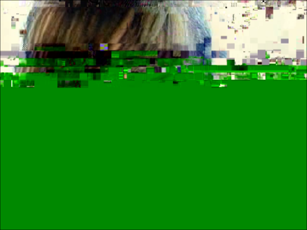

Настраивал по вашему хелпу. Показывает так как показано на скриншоте. Почти все каналы. Некоторые чуть получше.
В 062 проблему не решили, но вызвали паренька он сказал, что акорповские модемы все так показывают Shocked
Подскажите как можно улучшить качество картинки? Прошу Вас!!!
Звука кстати вообще нет

evgen8882
СообщениеДобавлено: Пт 2-04-10 : 21-41    Заголовок сообщения: Ответить с цитатой
а скорость интернета какая?
СообщениеДобавлено: Пт 2-04-10 : 21-57    Заголовок сообщения: Ответить с цитатой
Далпаёп твой паренёк. Модем не показывает, это не телевизор. (Это же памятник, ктож его посадит!).
Зайди в настройки модема и посмотри для начала какая скорость на порту. Для нормальной работы инета и ип-тв надо хотябы 8 мбит.
Griff.ON
СообщениеДобавлено: Пт 2-04-10 : 22-11    Заголовок сообщения: Ответить с цитатой
DSL Speed: 997/11997kbps
должно хватать)))
// обнови прошивку до V.1.1.01.RU.20092008 и включай Advanced - Multicast на PVC с IPTV и Advanced - IGMP Snooping
// ещё у 062 профиль Interleaved попроси если сейчас Fast
// и огласи общественности фирму откуда был паренёк, пусть знают имя героев..

rendy
СообщениеДобавлено: Сб 3-04-10 : 21-11    Заголовок сообщения: Ответить с цитатой
Griff.ON
Status-Modem Status
Status-Product Information покажи

rendy
СообщениеДобавлено: Пн 5-04-10 : 17-46    Заголовок сообщения: Ответить с цитатой
Griff.ON
Профиль у тебя на порту кривой, с адаптацией по startup, из разряда подобных topic45860#844834
Не знаю - проблема может быть от профиля на порту (помнится, у нас в старые добрые времена с Alcatel-ями картинка заливалась зелёным на всех профилях, кроме максимального) до битого LAN-кабеля в комплекте.
Ошибок мало, но не только в ошибках CRC здесь дело.
1. Обновись до последней версии с полным сбросом настроек модема до и после.
2. На странице Advanced включи всё, что связано с IGMP и multicast-ом
3. Не поможет - переведи сетевую карту в режим 10 Mbit - если проблема в LAN-кабеле, то после этого IpTV должно зарабоать нормально.
4. Если не поможет, разбирайся со спецами в конфигурации своего порта. Сейчас уже вижу по параметрам, что профиль кривой. Вопрос в том, именно это влияет на работу IpTV или нет.
Griff.ON
СообщениеДобавлено: Пн 5-04-10 : 18-04    Заголовок сообщения: Ответить с цитатой
Ураааааа!!!))Я наконец-то настроил!))) dance oop Дело даже не в прошивке было...
НО, теперь проблема в другом: при вбивании VPI\VCI 1\35, пропадает интернет примерно через 20 минут..... Приходится перезагружать модем, и заново коннектить обычное подключение....
Подскажите, в чем тут может быть дело? Прошу Вас!!!
