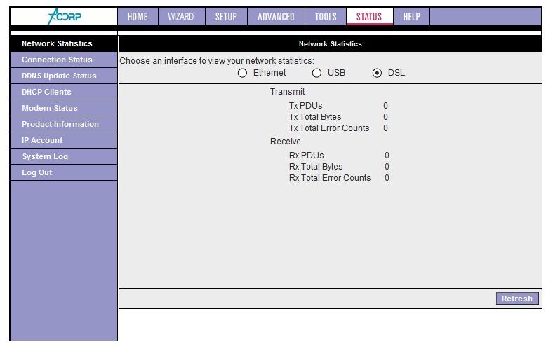

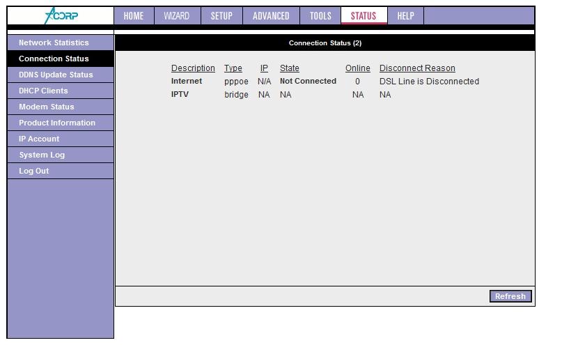

Здравствуйте!
Возникла проблема с подключением к WS... Раньше все работало без запинки, модем всегда был включен, пару дней назад соединение пропало, и до сих пор подключится не получается(!
Звонил в тех.поддержку, они замерили линию сказали что с линией все нормально, и модем видят. Также они удачно вышли в инет под моим аккаунтом, то есть с билинговой системой тоже все норм...
Сделали они заключения, что модем не может произвести аутентификацию на сервере, хотя настройки на модеме я не менял!

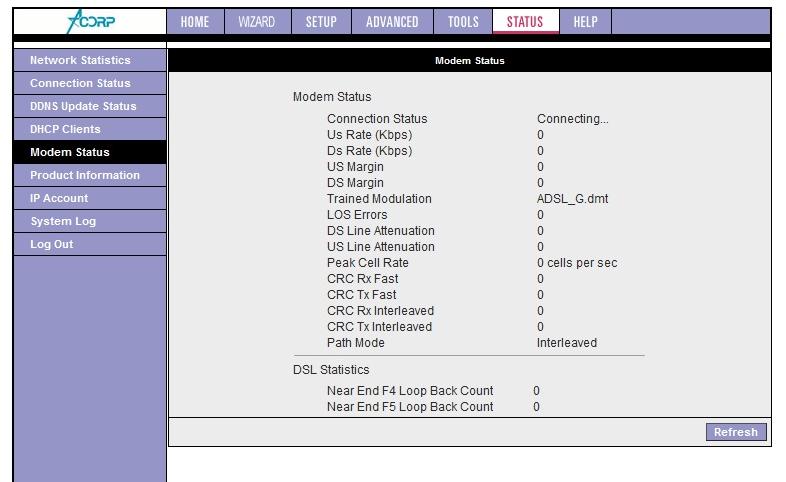

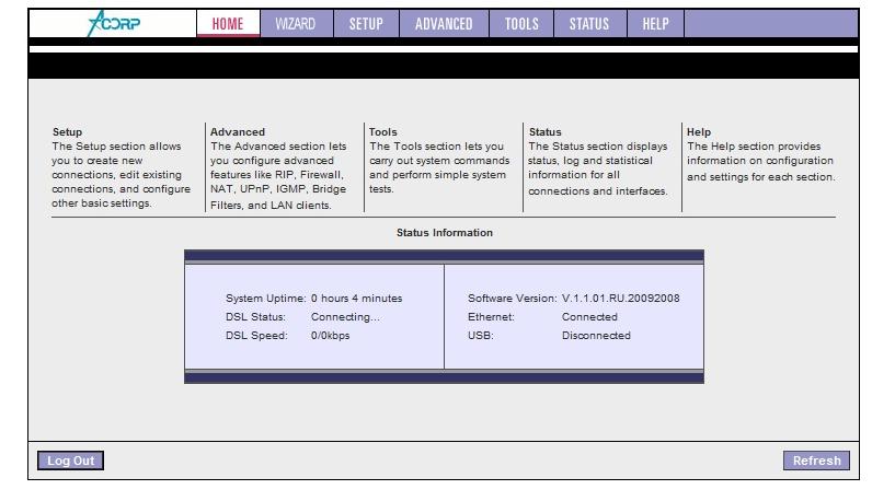

На самом модеме индикатор "DSL" пару раз поморгает и секунд на 30 тухнет, и так цикличность до бесконечности... А индикатор "PPP" вообще не загорается. Пытался заменить модем на аналогичный (Acorp LAN120i), такая же история...
Выкладываю скрины настроек:
1
2
3
4
5
6-1
6-2
7
8

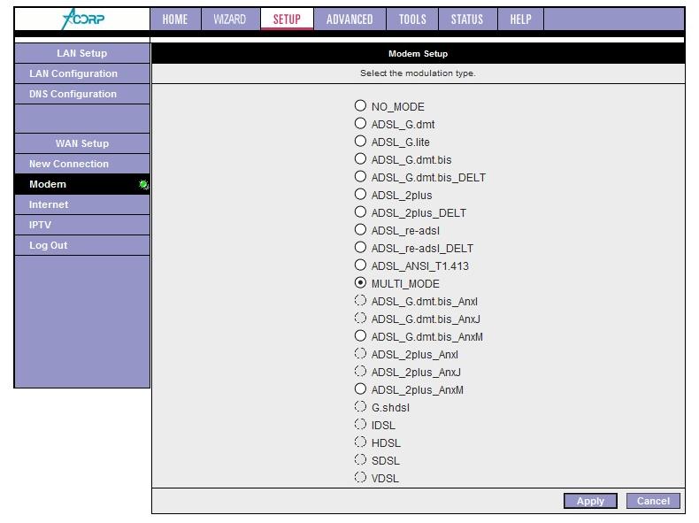

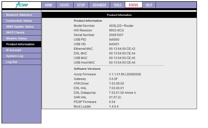

Жестко задать модуляцию пробовали? Например, ADSL_2plus или ADSL_2plus_AnxM? Прошивку с другим DSP? Порт Вам перезагружали?
Телефон работает?
LeVIDE
СообщениеДобавлено: Чт 25-03-10 : 15-53    Заголовок сообщения: Ответить с цитатой
Да, порт перезагружали, телефон работает, прошивку не пробовал...

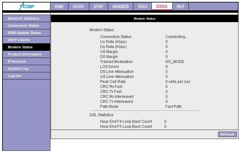

Модуляцию в ручную задавал, но модем принимает только adsl_G.dmt в других случаях у него загорается красный индикатор, вместо зеленого (скрин №2), и DSL статус (скрин №1 и 6) "Disconnect" вместо "Connect..."

Т.е. линка нет ни на G.DMT, ни на adsl2+? Если подключить модем напрямую без сплиттера ничего не меняется? На двух модемах один и тот же результат?
Рекомендую попробовать прошивку с другим DSP, возможно, что-то с портом, кончилась лицензия, сбросили профиль и т.п.
