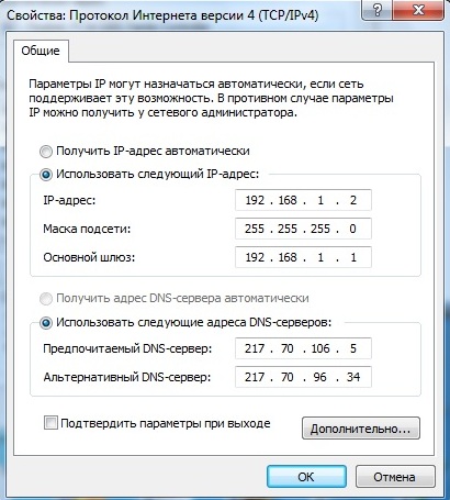

Настроил сетевую карту:
IP-адрес 192.168.1.2
Маска подсети 255.255.255.0
Основной шлюз 192.168.1.1
DNS-сервера:217.70.106.5
217.70.96.34
Интернет включается и работает, IPTV - нет. |

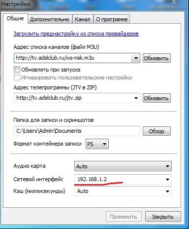

Обновите прошивку модема с http://zyxel.ru до актуальной версии с полным сбросом настроек модема до и после и повторной настройкой с нуля.
Приведите все скрины настроек модема и IpTV - плеера (если его используете).
Так и не понял, в каком режиме настроен модем. |

Телепаты в отпуске, давайте скрины. |
balest Начинающий
Wizenya Гуру
balest Начинающий
Я специально снял - иначе не могу войти (точнее - удержаться) в настройки при активном IPTV. |
rendy Гуру
balest Начинающий
rendy
Все сделал, как ты сказал.
Но результат тот же:
- если в настройке модема IPTV активирован, работает только плеер, интернет нет.
Если после перезагрузки модема (выключил-включил) успеваю снять галочку - работает интернет, IPTV - нет.
P.S. Одна особенность в настройках модема (интернет) - устанавливаю свой пароль 10 знаков, а когда возвращаюсь на эту страницу - показывает 4 знака. Хотя интернет работает нормально. Со старой прошивкой такого не было.
Т.е. по-прежнему с ПК управлять переключением "интернет - IPTV" не получается. |
