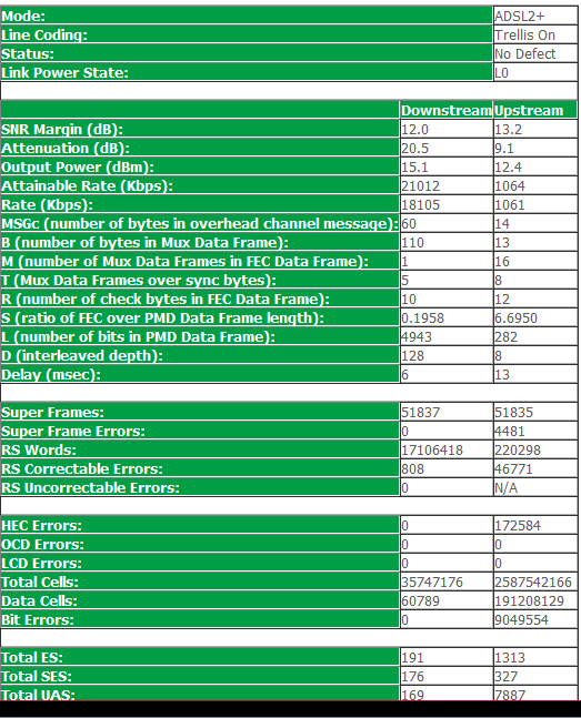

Сабж в названии темы.Модем Интеркросс 5633(судя по всему бродкомовский 4-х портовый) Уже несколько дней как ни с того ни с сего начал падать линк. Причем интересно так падает: сперва перестают передаваться данные( то есть не открываются страницы и и.д.) и секунд через 10-15 гаснет лампочка Link на модеме.Но это меня не особо беспокоило до этого самого момента, ибо за последнии 2 часа уже раз 20 оборвало. И в модеме в этот момент не отображаются характеристики линии( хотя это может быть особенность модема, но допустим на домашнем Длинке когда падает линк то затухание и SNR в модеме все равно отображается).
Возможные проблемы:
1) От щитка до модема идет обычная лапша, но последнии 2 года проблем не было вообще.
2) Сплиттер..иногда в телефоне есть какие то шумы, и поэтому эти шумы и разрывы можно списать на телефонный сплиттер, но эти самые последнии 2-3 часа к телефону вообще никто не прикасался, так что думаю тоже отпадает.
3) Весна и топит колодцы? Врядли, ибо гамно на улице еще практически не тает)
4) все пришли домой, включили свои модемы и связь стала нестабильная..тоже маловероятно, ибо 2 часа ночи..
Куда еще копать? Ибо на техподдержку надежды нет, а менять всю домашнюю разводку и сплиттер пока что не хочется, ибо времени уйдет дохера, а толку может и не быть...
Подскажите ребят!!
пс: не путайте проблему с соседней моей темой насчет "воздушки"..ибо там проблема в другом доме и ситуация там вообще полная ж...
На всякий случай прикладываю характеристики модема:
 Размер файла:  30.48 KB
 Просмотрено:  247 раз(а)

Очень много SES - ошибок, поэтому заменить лапшу на витую пару всё-таки нужно.
Что можно сделать:
обновить прошивку модема (во что перешивать, думаю, знаешь Smile ;
выставить на странице выбора модуляций галку "SRA Enable" (не поможет, если оно не задействовано на DSLAM);
попробовать другой модем/сплиттер;
если бы разрыв не сопровождался всплеском ошибок и от модема до щитка была проложена витая пара, можно было бы еще посмотреть, что модем пишет в логе в момент разрыва.
Там же вроде бы было ~17000\1900? Или на Annex M теперь не цепляется? Скинули spectrum-profile?
Да. Было так...Но для включения АннексМ в данном модеме надо конфиг править. Он был поправлен до тех пор, пока я пару дней назад не попробовал включить SRA. Скорость сразу опустилась до 8000\1000. Это меня не устроило и SRA был немедленно отключен. Но АннексМ на включился..Пробовал снова конфиг поправить, но при открытии через блокнот показываются кракозябры.. Надо в ворде пробовать и подбирать кодировку походу...
А проблема вроде решилась. С новым сплиттером все стало нормально. Но переключился обратно на старый сплиттер: и с ним тоже все нормально стало. Похоже разьемы плохо контачили...
В общем погоняю денек. А потом видно будет..
