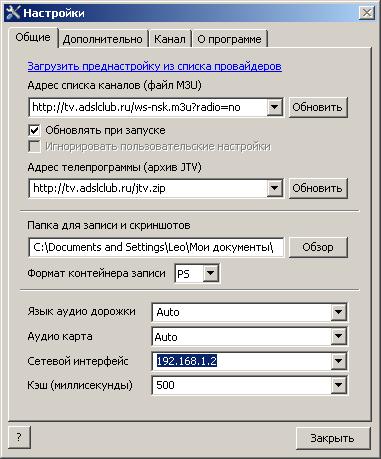

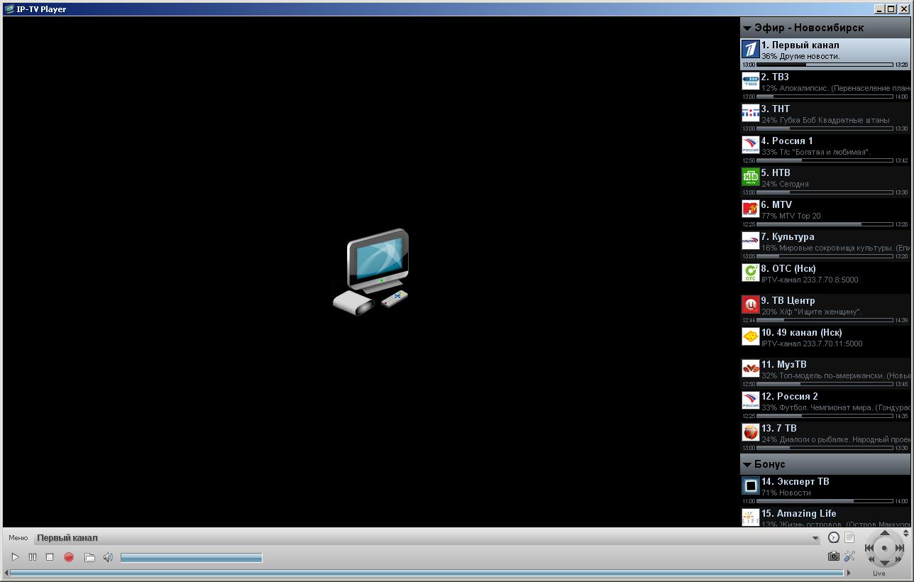

Интернет есть. Вещание канала РБК-ТВ на VLC-player принимаю без проблем. Файрволла нет - только антивирус NOD32. Брандмауэр винды отключен. Протокол IPv.6 отключен. Скачал IP-TV Player, загрузил в него список каналов, вписал адрес 192.168.1.2 - не принимает ни один! После нажатия на воспроизведение появляется только надпись "Live..." и всё! Может это инструкция только для просмотра IP-TV через ADSL!? Какие настройки нужны для ETTH? Где взять адреса каналов дял загрузки в VLC если IP-TV Player не заточен для работы с ETTH? Канал 2 Мбит - может слишком узкий? Но в Сибирьтелекоме сказали что будет работать!

Привет всем.
В СТК сказали, что услуга ip-tv на ПК подключена.
Но плеер не показывает. Отключал PPPoE - не показывает.
Пока жил на adsl-модеме, тв показывало. Но после перевода на etth 11 мая - всё кончилось. Сначала нам услугу забыли подключить, но потом через неделю отрапортовали о подключении.
КАбель из щитка в подьезде идет напрямую в сетевую карту ПК.
На сетевой карте включал автоматическое получение ип-адреса, в этом случае он его не может получить (да и у кого он его будет получать?). Брандмауэр виндовый и антивирус аваст отключал - результат тот же.

// впиши произвольный адрес на сетевуху, например 10.5.55.55/255.255.255.0 и выбери его в плеере

Я у себя пишу пишник 192.168.1.2, шлюз не пишу. Плеер показывает минут 5, потом изображение виснет. Помогает только замена пишника на от балды (на 5 минут работы) или получение его через DHCP. Если поставить пишник ручками из пула присваиваемого через DHCP разве конфликта не будет?
А вообще нельзя ли приоритетность реализовать не через пишник, а непосредственно на подключение? Как то на ETTH + Windows 7 совсем грустно рядовому пользователю. Конечно мне не сложно каждый раз как я перегружаю комп ставить новый пишник в плеер, но обычному юзверю гемморно это и не понятно.

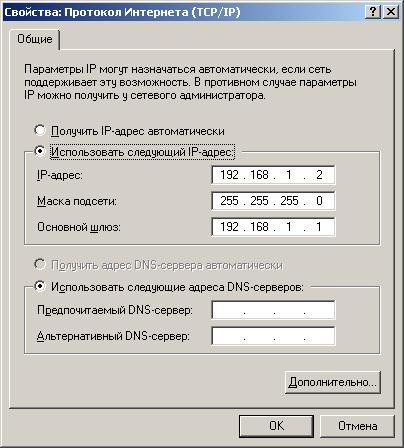

Zercus
СообщениеДобавлено: Чт 17-06-10 : 11-09    Заголовок сообщения: Ответить с цитатой
а настройки какие сетевой стоят, куда кабель заходит?
скрин сделай пжлст
шлюз 192.168.1.1 ?
у меня ИПТВ был прописан, но не работало, потому что в подъездном коммутаторе какая-то прошивка старая была... ее обновили, сохранили и все появилось...
но я так понимаю, что там шаманы с 062 не помогут... там бубны нужны... а они только у старших шаманов...
вопрос про скрин остается...
попробую найти глав.спеца, который сможет все проверить...
leo_graph
СообщениеДобавлено: Чт 17-06-10 : 13-18    Заголовок сообщения: Ответить с цитатой
Уже писал, что кабель из подъездного щитка (коммутатора) идет напрямую в сетевуху ПК. Никаких маршрутизаторов и роутеров нет.
Шлюз можно и не прописывать он роли вообще никакой не играет.
Спецы СТК пытаются уже месяц со своей стороны найти хоть что-нибудь, но безуспешно. Говорят, что на их стороне всё нормально.
Передали задачу выездному спецу, который на днях приедет смотреть.
Только не знаю что на моём ПК смотреть... брал нулёвый ноут, подключал шнурок и ставил ип-тв-плеер - не показывает. Также даже пакеты не передаются по сетевому подключению.
По ADSL ип-тв показывало на ура, а через ETTH не хочет.
