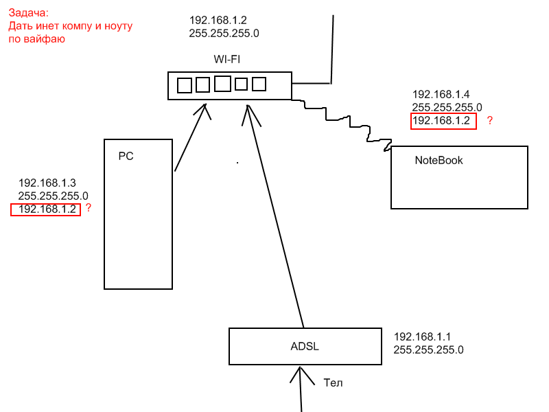

самый простой вариант:
модем настраиваем роутером, чтоб автоматом соединялся сам
в длинке выключаем dhcp (автоматическую выдачу Ip адресов)
модему присваиваем Ip 192.168.1.1
длинку 192.168.1.2
провод из модема втыкаем в lan дырку длинка
провод из компа в lan длинка
ноутбук получит по воздуху
итого имеем: модем выдаёт ip, модем авторизуется и даёт инет, длинк используется как точка доступа беспроводной сети и свич для связи компа и модема.

СообщениеДобавлено: Ср 31-03-10 : 11-57    Заголовок сообщения: Ответить с цитатой
[quote="alexcom"]самый простой вариант:
длинку 192.168.1.2
итого имеем: модем выдаёт ip, модем авторизуется и даёт инет, длинк используется как точка доступа беспроводной сети и свич для связи компа и модема.[/quote]
Правильно расчертил и Ip назначил?
 Размер файла:  16.96 KB
 Просмотрено:  592 раз(а)
