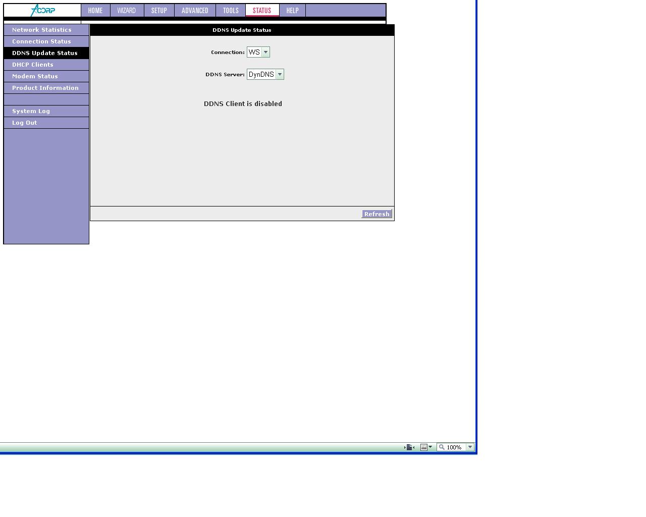

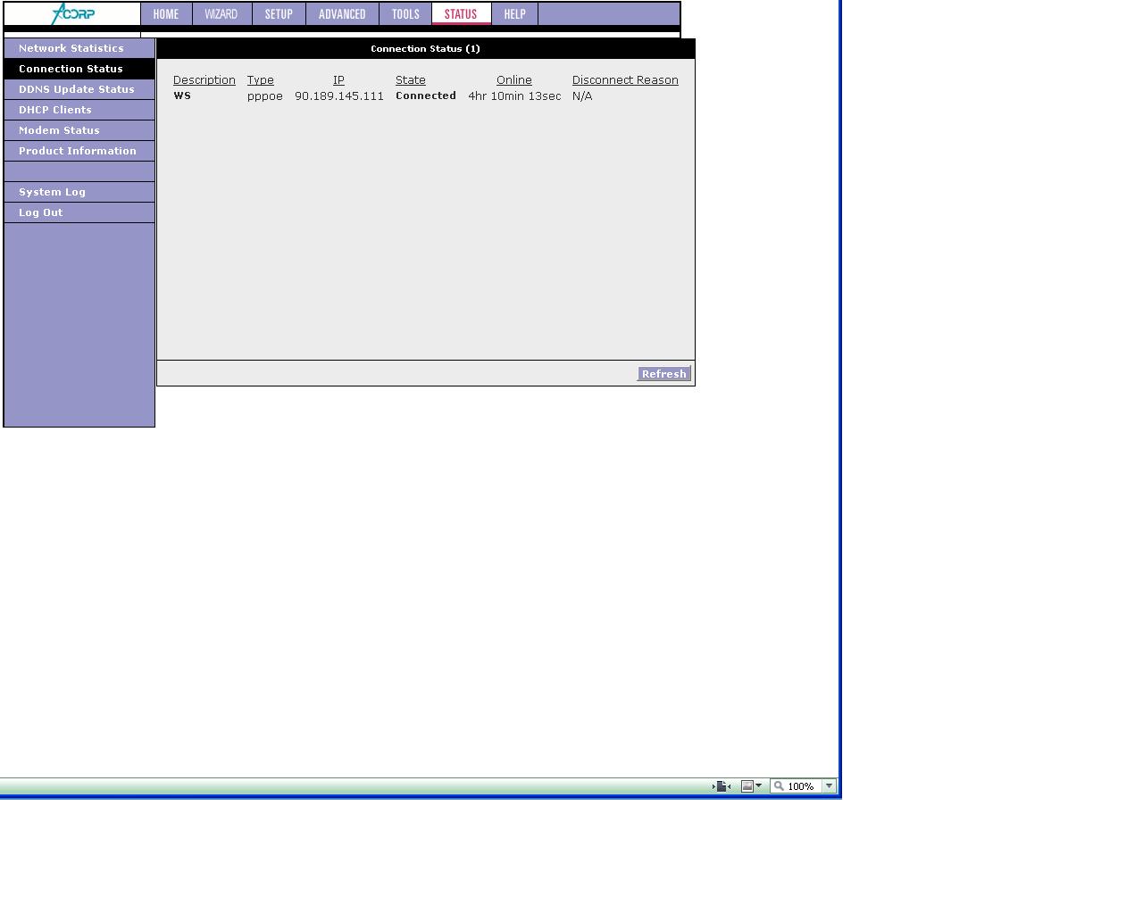

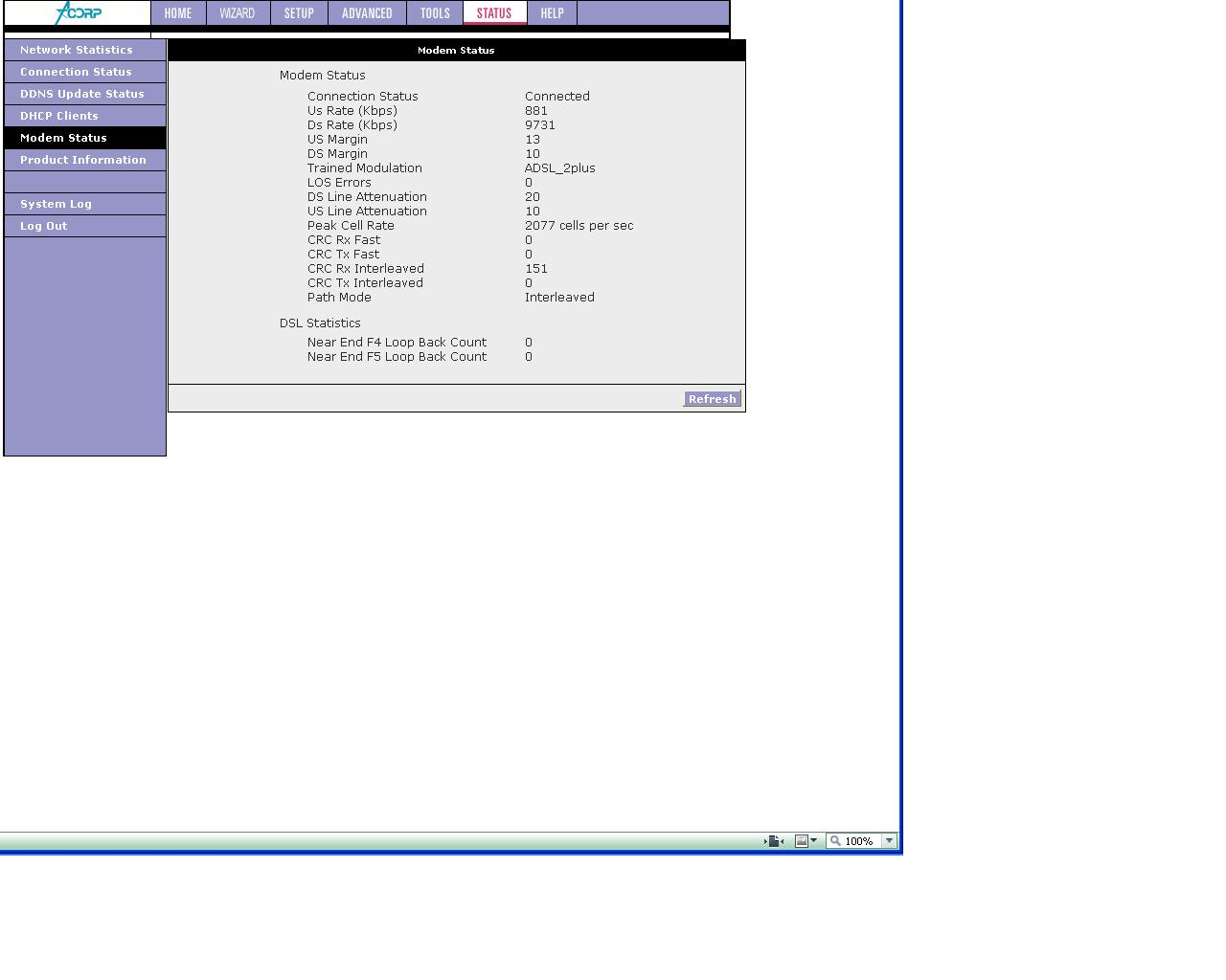

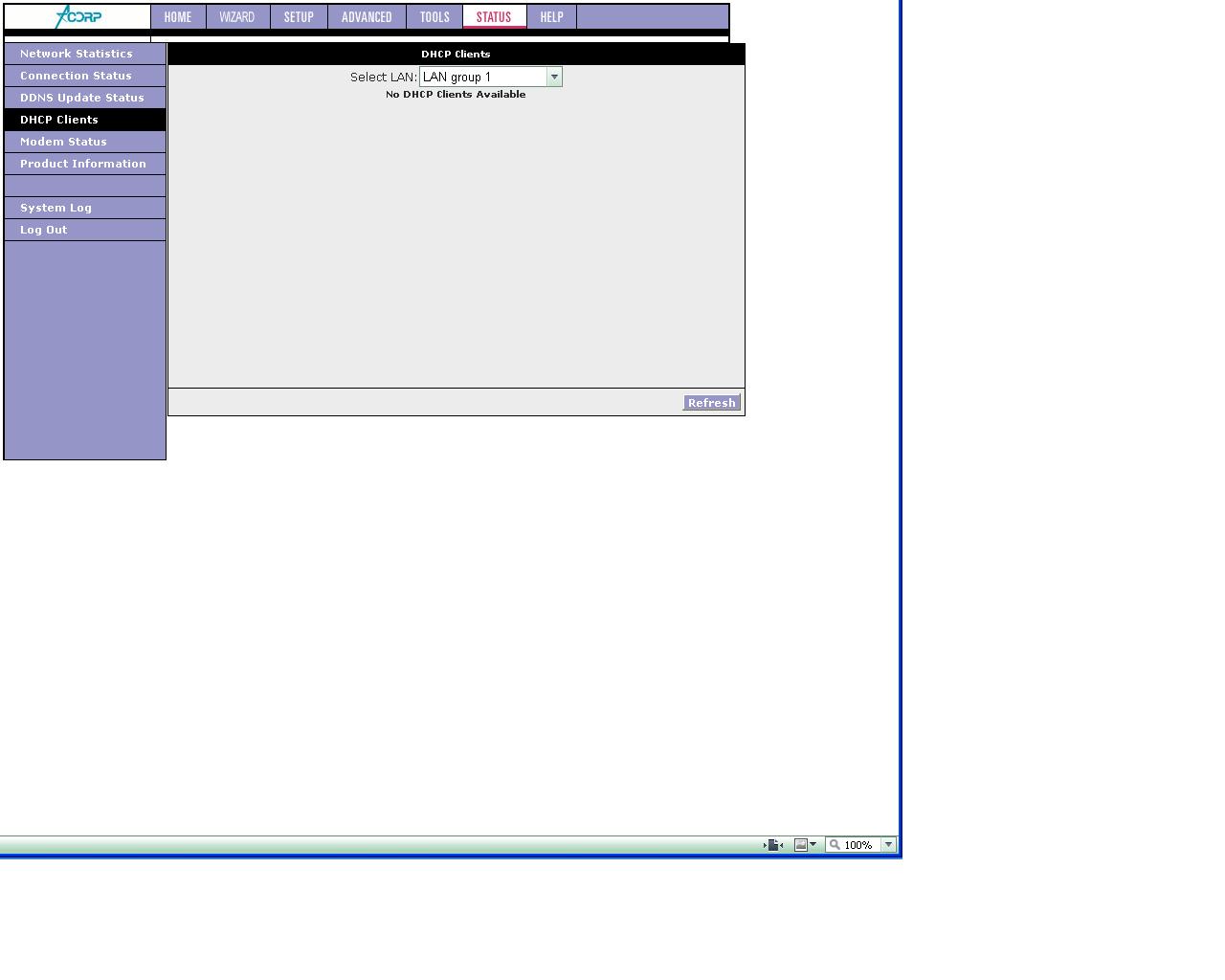

Seliwerst
СообщениеДобавлено: Вт 23-02-10 : 17-34    Заголовок сообщения: Ответить с цитатой
вот[/img]
 Размер файла:  57.72 KB
 Просмотрено:  518 раз(а)
 Размер файла:  57.03 KB
 Просмотрено:  482 раз(а)
 Размер файла:  69.54 KB
 Просмотрено:  536 раз(а)
Seliwerst
СообщениеДобавлено: Вт 23-02-10 : 17-35    Заголовок сообщения: Ответить с цитатой
ещё
 Размер файла:  73.82 KB
 Просмотрено:  469 раз(а)
 Размер файла:  74.27 KB
 Просмотрено:  484 раз(а)
 Размер файла:  57.99 KB
 Просмотрено:  433 раз(а)
Seliwerst
СообщениеДобавлено: Вт 23-02-10 : 17-41    Заголовок сообщения: Ответить с цитатой
Seliwerst
СообщениеДобавлено: Вт 23-02-10 : 17-42    Заголовок сообщения: Ответить с цитатой
то что есть сейчас
rendy
СообщениеДобавлено: Вт 23-02-10 : 17-50    Заголовок сообщения: Ответить с цитатой
Seliwerst
Линия довольно неплохая, модуляцию на такой линии лучше использовать adsl2+ Annex M
1. Обнови прошивку модема с http://ddixlab.ru с полным сбросом настроек модема до и после. DSP наиболее стабильную подбирай эксперементально. В зависимости от DSLAM это будет, скорее всего, либо 6.2, либо 7.0. Если не найдёшь прошивки для LAN120M, скачивай для LAN120.
2. Далее подключись к модему с помощью telnet
(пуск-выполнить-telnet 192.168.1.1- логин root, пароль тот, что к админке - неявный ввод - Enter)
и введи с учётом всех пробелов (включает SRA в модеме, с DSP7.3 команды DSL_PHY_CNTL_0 не работают):
# cd /proc/ticfg
# echo DSL_PHY_CNTL_0 0x00000200 > env
# reboot - модем перезагрузится
Проверить, что всё прописалось правильно, можно
# cd /proc/ticfg
# cat env
3. Звони 062, повышай скорость, включай Annex M, если он не включён по умолчанию, проси выставить динамический профиль.
