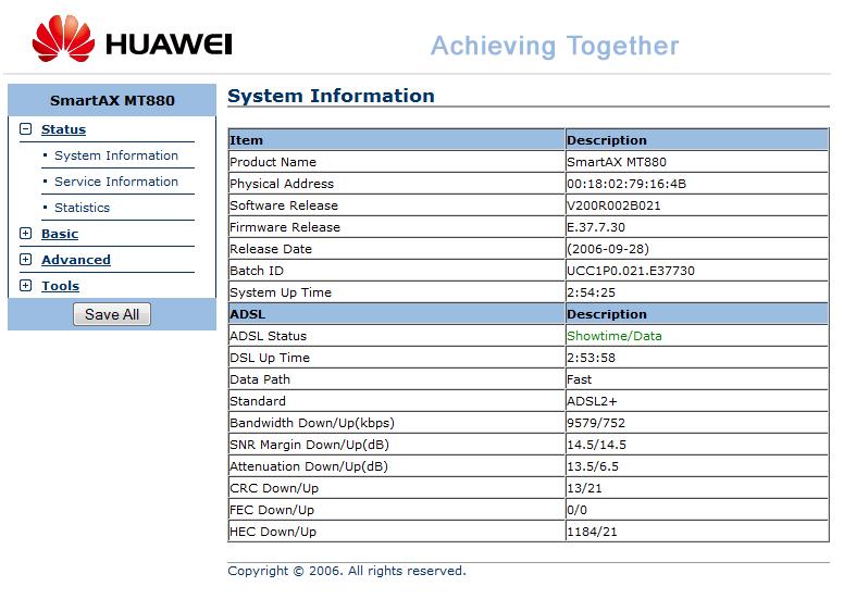

rendy Гуру
DS53
Версию прошивки модема назови и покажи скрин админки. |
DS53 Форумчанин
rendy, вот то, что вы просили версия прошивки, как я понимаю, там отображается(я его не перепрошивал, как дали так и стоит) |
rendy Гуру
DS53
1. Выбран ли интерфейс в настройках IpTV Player?
2. Если настройка интерфейса не поможет, можно поиграться с telnet - командами
create igmp intf ifname <interface-name> [qinterval <queryinterval>]
[robust <robustness-variable>] [host|router]
[version igmpv1|igmpv2] [qmaxresponsetime < qmaxresponsetime
>] [lmqinterval < lmqinterval >]
или т.п.
Сохранение - commit, вступление изменений в силу - перезагрузка модема. |
