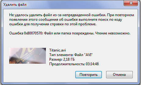

Есть винт USB-шный (Fujitsu+ корпус 2.5). Не могу удалить фильм с него. При попытке удаления появляется следующее:
Открыл к файлу полные прова для данного пользователя. но толку естественно нет...
Как побороть?
пс: винда семерка..
СообщениеДобавлено: Пн 8-02-10 : 00-44    Заголовок сообщения: Ответить с цитатой
chkdsk <буква диска>: /r /f - не помогает? (будет проверять долго!!!)Последний раз редактировалось: woddy (Пн 8-02-10 : 00-45), всего редактировалось 1 раз
Ну написанное явно говорит о том, что не в правах дело.
сканируй на бэды.

СообщениеДобавлено: Пн 8-02-10 : 00-57    Заголовок сообщения: Ответить с цитатой
Попробуй не удалить а переместить его. Переименовать...

Даймон
Полный ламер
СообщениеДобавлено: Пн 8-02-10 : 02-04    Заголовок сообщения: Ответить с цитатой
Всегда так делаю в подобных случаях, но не помогло))
Проверка окончилась, чекдиск нашел ошибки в фильме и почему то грохнул его..Но место ан диске почему то ен прибавилось(((И в скрытых файлах почему то его нет..

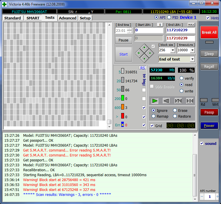

Скан поверхности сделал. А смарт не могу...Виктория ошибку выдает, HDTune вообще ничгео не выдает, КристалДиск вообще винт не видит..

sog
СообщениеДобавлено: Пн 8-02-10 : 18-25    Заголовок сообщения: Ответить с цитатой
Есть варнинги, но т.к. под виндой, нужно сначала было грохнуть поцессы пользователя и пр. фон.
смарт попробуй считать последней версией эвереста
