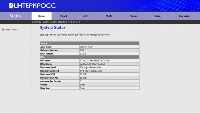

Здравствуйте.!
У меня следующая проблема: постоянно обрывается связь с интернет, т.е. когда заходишь в интернет, например, от нескольких минут до нескольких часов, индикатор Data не горит (связь прерывается с интернетом). И так каждый день. Модем Acorp и D-link работают отлично без сбоев (получается что линия в порядке), а модем Интеркросс постоянно "вышибает", зависает. Так же если и к интернету не подключаться - модем все равно зависает .Скажи, что мне делать? Прошить новой прошивкой или нужны какие то особенные настройки модема (Провайдер U-tel)
ПОМОГИТЕ!!!

СообщениеДобавлено: Пт 19-02-10 : 09-13    Заголовок сообщения: модем Ответить с цитатой
у меня все тоже самое .вчера приходил мастер поковырялся вроде заработал но все равно иногда вышибает.у меня сложилось впечатление что модем потихоньку умерает потому-что все косяки начали вылазить потихоньку и это происходило в течении 6-8 месяцев-дошло до того что я не мог ни залить ни выдернуть с хостинга.модему 3 года буду пробовать его менять

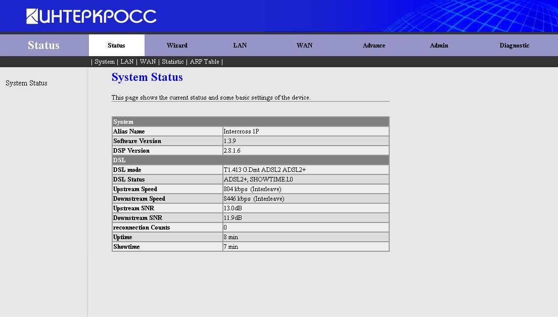

СообщениеДобавлено: Пт 19-02-10 : 19-39    Заголовок сообщения: Ответить с цитатой
Что делать? Шиться нормальной прошивкой со свежей версией DSP. Судя по вашему скрину на правах медиума скажу что шит в Acop LAN110 v1 Лучше разобрать и уточнить какой процессор в вашем девайсе далее поиск по форуму на тему во что шить. Интеркросс в плане софта полная дрянь. Надеюсь меня прочтут таки господа из интеркросса и осилят убрать в своих прошивках бэкдоры и обновить как минимум код DSP.
