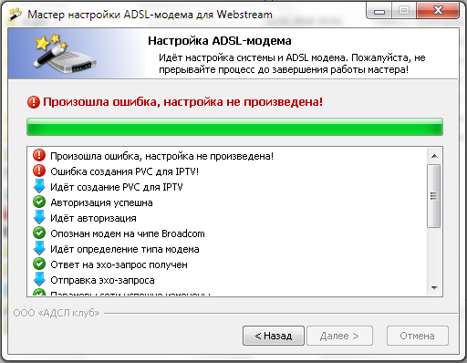

пробовал настроить модем с помощью этой проги и вот какой результат, не подскажите из за чего такое может быть? см скриншот ниже
Модем Интеркросс 5633 NE
ОС win 7 x32
// либо модем не сброшен на дефолт (т.е. PVC уже созданы), либо вышла новая прошивка и Wizard её не поддерживает

Если эта прога wizard be BorPas, а это она, то она только для Интеркроссов и хуавеев
JustBe
Настройте в ручную лучше, может быть что угодно, она там вроде VPI\VCI не те задаёт судя по всему
Прошивку не менял с 2007 года как приобрел модем по акции, может быть слишком старая Smile
Настройки сбрасывал через веб интерфейс модема на дефолт.
ВЕТЕР писал(а):
На данный момент пока IP-TV не работает со стороны провайдера
а ну раз не работает, то и замораживаться пока что не буду, потом вручную настрою.
спасибо за ответы
