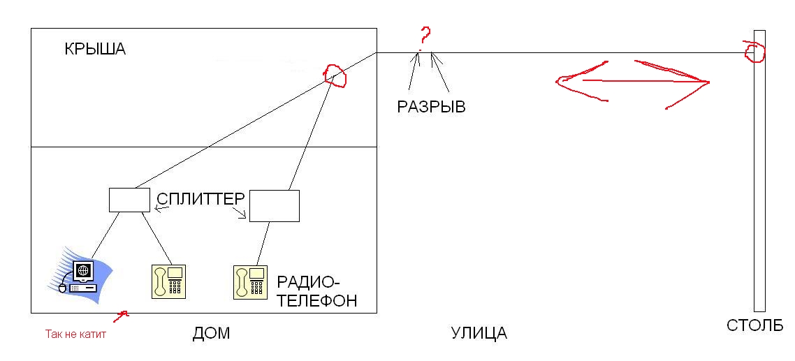

Живу на земле, поэтому щитка нету. Проследил провод от дома, до ближайшего столба - есть пару скруток. Также имеется немецкий радио-телефон, привезенный еще в 98 году. Может он мешает, но прбовал отключать - не помогает |

Опишите подробно схему подключения, тут с 2006 года говорится что скрутки для dsl вредны, и воздушку проверьте, на предмет окислений, трещин etc. разумеется по возможности

Схема подключения:
Решил когда будет тепло менять всю проводку до столба (вызову мастера) |

Схема ужасная, я несовсем понял даже. Поясните:
Зачем 2 сплиттера? Что за разрыв? Как это скручено?
Все скрутки убрать надо и грамотно схему подключения оформить в зависимости от того что вам надо |
Даймон Полный ламер
| ВЕТЕР писал(а): |
| Зачем 2 сплиттера? |
Затем чтоб провода не перетягивать..У автора очевидно телефоны стоят слишком далеко друг от друга(один рядом с компом). И чтоб не тянуть дополнительный кабель до модема он прсото поставил по сплиттеру на каждый телефон. Нормальная кстати схема.
У девочки моей до недавнего времени все точно также и было реализовано, пока надобность во втором телефоне не пропала..
| ВЕТЕР писал(а): |
| Что за разрыв? |
Обычный разрыв) Что, никогда не видел что ли как "воздушки" рвут?)) |
TAMEPJlAH Начинающий
| Даймон писал(а): |
| ВЕТЕР писал(а): |
| Что за разрыв? |
Совершенно верно
| ВЕТЕР писал(а): |
Всмысле что вам надо? Скрутки уберу как только немного теплее станет (сейчас просто слишком холодно на улице что-то делать) |
