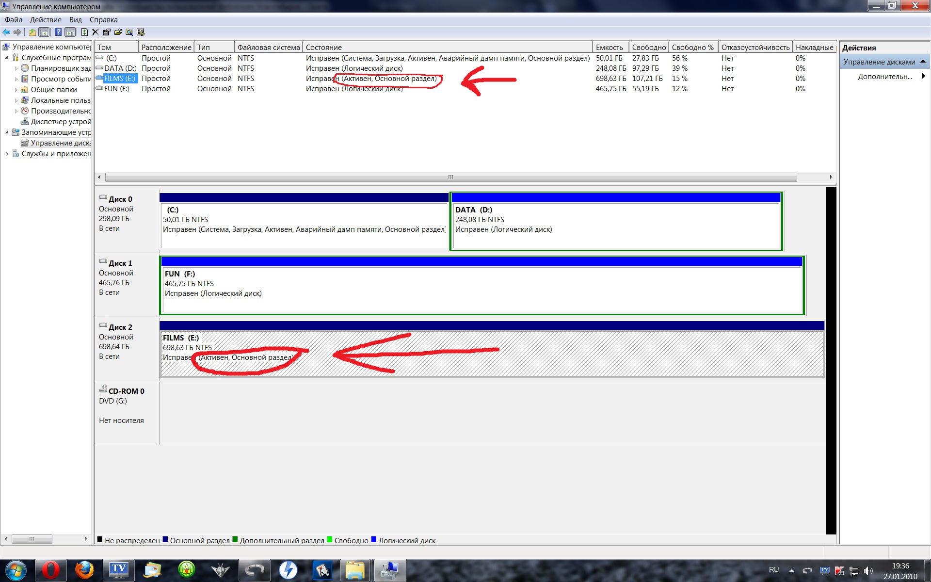

И ещё: Почему так? Система стоит одна, находится на диске С
 Размер файла:  451.97 KB
 Просмотрено:  214 раз(а)
ViPER
СообщениеДобавлено: Чт 28-01-10 : 00-46    Заголовок сообщения: Ответить с цитатой
потому что так отформатировал его ты, диск форматирован для содержания системы...
SpeedWay
Озверевший Гонщик
СообщениеДобавлено: Чт 28-01-10 : 00-53    Заголовок сообщения: Ответить с цитатой
Как сейчас помню, что ставил его логическим... Видать что-то глюкануло при форматировании...
