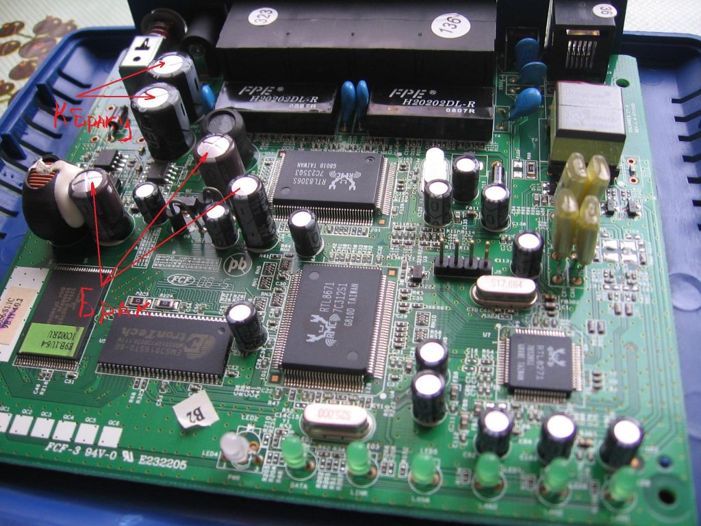

Модем 4х портовый Интеркросс 5633 NE (RTL 8671) AnnexB, подключён к 3м компьютерам дома.
Software Version: 1.3.9
DSP Version: 2.8.1.5
Эксплуатировался интенсивно примерно 1,5 года, претензий не было, потом стал капризничать.
Симптомы:
Подвисания, сброс настроек на заводские после включения питания.
Были заменены вспухшие конденсаторы, а также 2 других за кампанию этой же «фирмы».
Остальные конденсаторы пока годные, менять на фирменные не стал – лень. Замеры емкостей проводились без их выпаивания. После ремонта работает нормально, обновлять
прошивку необходимости для себя не вижу. Бывают провалы по скорости, но это не модем IMHO.
Ссылка в тему, кому интересно: www.overclockers.ru/lab/print/15731/Power_supply_II.html - в конце статьи.

Не понял вопроса. Менял на такие же по ёмкости и большее напряжение (позволяли размеры замены).
Фирмы "TEAPO" и "RubYcon".

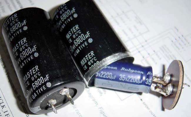

а как вам это?
 Описание:  кондеры
 Размер файла:  30.35 KB
 Просмотрено:  480 раз(а)

Не обязательно вышеназванные. Брендов хватает: Sanyo, JAMICON, Samsung (Sec), nichicon и тд. и тп. Я их не покупаю, конкретней сказать не могу.
В Интеркроссе внутри довольно жарко. Конденсаторы лучше на max темп. +105гр. ,а не 85гр.

Медвед-шатун
СообщениеДобавлено: Вт 19-01-10 : 00-11    Заголовок сообщения: Ответить с цитатой
NeoN
убил наповал...
NeoN
прикол =)
по таким и не видно будет, что они навернулись =)

NeoN, откуда такое?)))
evgen8882
СообщениеДобавлено: Вс 14-03-10 : 19-36    Заголовок сообщения: Ответить с цитатой
NeoN
вообще ужас!(на фото)

SERMEZ! Как модем подвисал? У меня например замораживался коннект по LAN. Прошить тоже не могу, так как если даже прошивка успеет пройти на модем, начинает устанавливаться и модем виснет скорее всего от нагрева. Пока холодный, работает. Это я через гипертерминал вижу. Те же конденсаторы что и ты указал припухли Smile Ты электронщик?
То что к браку я понимаю как совет тоже поменять?
Хотя есть идея! Засунуть модем в морозильник lol
