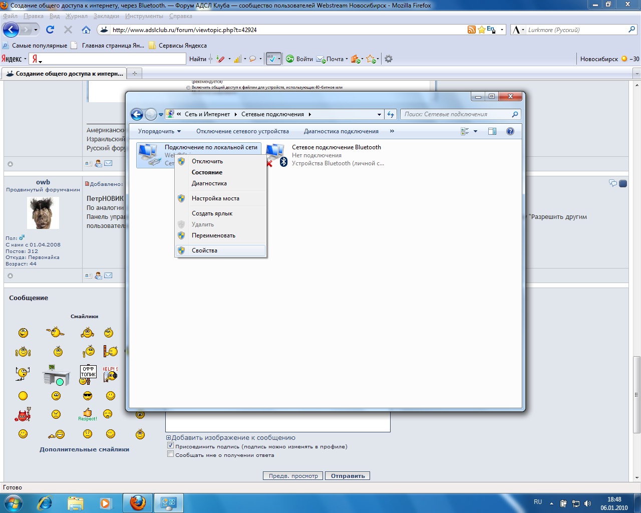

СообщениеДобавлено: Ср 6-01-10 : 18-39    Заголовок сообщения: Ответить с цитатой
ПетрНОВИК
По аналогии с WIFI при ВКЛЮЧЕННОМ беспроводном соединении:
Панель управления - Сеть и интернет - Сетевые подключения в Свойствах "Подключение по локальной сети" на вкладке Доступ поставить галку "Разрешить другим пользователям сети использовать подключение к интернету данного компьютера"

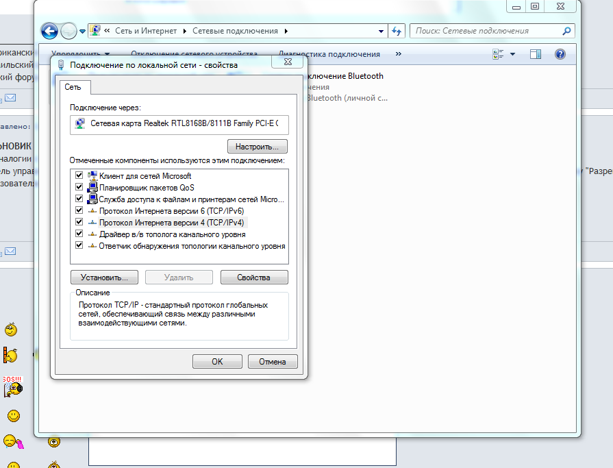

СообщениеДобавлено: Ср 6-01-10 : 19-55    Заголовок сообщения: Ответить с цитатой
Вот и я так хотел, нажимаю свойства а там ...
 Размер файла:  259.42 KB
 Просмотрено:  209 раз(а)
ПетрНОВИК
СообщениеДобавлено: Ср 6-01-10 : 19-56    Заголовок сообщения: Ответить с цитатой
... нет никакой вкладки связанной с доступом. Может есть еще способ разрешить доступ к этому подключению ?
 Размер файла:  112.7 KB
 Просмотрено:  158 раз(а)

owb
СообщениеДобавлено: Ср 6-01-10 : 20-20    Заголовок сообщения: Ответить с цитатой
ПетрНОВИК
Оба адаптера должны быть в одной подсети - проверь в свойствах протокола интернета 4
