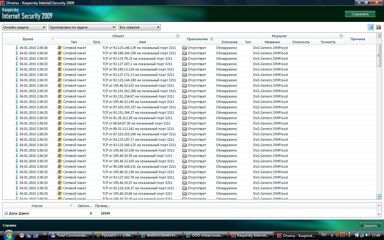

Вопрос к админам:
Если я не ошибся, то усиленно рекомендуется использовать активный режим в сети p2p (расширение возможностей и т.д.).
Если подключение не прямое, то приходится "пробрасывать порты" в модеме.
Сие деяние я попробовал реализовать. И даже подключился в том самом активном режиме. Спустя некоторое время (небольшое), Касперский завопил как резаный - Сетевая атака .. заблокировано.. и т.д. (картинка с историей прилагается, звините скрины с непосредственными воплями об атаке и блокировках не сделал, не до того было). Лечил физическим отключением от сетки...
Прошу разъяснить - насколько реально безопасно использование активного режима в DC++ с проброской портов и что собственно означают сообщения Касперыча о попытках вломиться в проброшенный TCP порт (часть IP c которых шла атака на картинке видна.
 Описание:  скрин со статистикой касперыча
 Размер файла:  250.88 KB
 Просмотрено:  634 раз(а)
СообщениеДобавлено: Вт 5-01-10 : 19-48    Заголовок сообщения: Ответить с цитатой
Поисковые альтернативные запросы идут с клиента автоматически. Каспер воспринимает их как атаки. Настрой сетевой экран каспера нормально. В некоторых клиентах есть функция удержания слота. Это когда чтоб удержать слот, клиент шлёт вместо запроса всякий мусор. SYN-пакет - "запрос" на установку соединения. SYN-flood, как я понимаю, попытка заставить атакуемую машину дать слот. Страшного ничего нет, касперский блокирует этого "мудреца".
ПыСы: DoS атака с интервалом в несколько секунд это не DoS атака.
Нормально настроить, это как ? Прошу Вас!!! ? Хотелось бы конкретный рецепт для KIS 2009 (желательно не типа "разрешить все и всем").
К тому же не только Касперский такие сообщения выдает. В прошлом году на другой машинке с другим софтом (XP SP2, Norton Antivir (версию уж не помню) + Пирс) периодически наблюдал аналогичную ... Если не вмешиваться, то машинка вешалась быстро и наглухо. Кончилось все печально - OS приказала долго жить и пришлось переставлять. Под столом! После сего надолго забыл про p2p.
К тому же, насколько понимаю, существуют и другие точки зрения на данную проблему (нск-я сетка не единственная Ап стену друже! ). К сожалению в чужих форумах единодушия и реальных рецептов найти мне не удалось.
dance oop А посему, жуть как хотелось бы получить комментарии от админов WS сети. И ежели ето 100% не имеет отношения к вирусам, сетевым атакам и т.п. бякам, то было бы не слабо "рецепты" добавить к инструкции по подключению (уст-ке и настройке DC++ ...)/
// Администрация ответственно заявляет, что Касперский - олень. Считать любой UDP трафик атакой это {вырезано цензурой} в клинической стадии.
// Рецепт прост: удалить KIS и поставить KAV

Нормально настроить, это как ? Хотелось бы конкретный рецепт для KIS 2009
Всё просто старина: 1) жмём на значок KIS>сетевой экран>настройка>на против строки "Включить сетевой экран" опять кн. настройка>сети>пр.кн. на подключенную сеть и ставим чёрный кругляк на доверенная сеть>ОК; далее жмём "Угрозы и исключения">доверенная зона>доверенные приложения>и добовляешь туда своего "осла" и всё гуд)))
