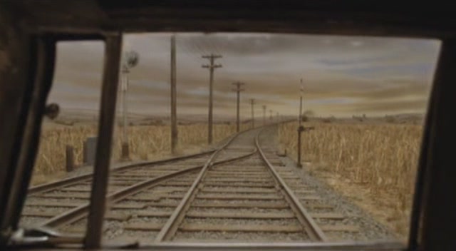

 Размер файла:  28.44 KB
 Просмотрено:  136 раз(а)
yrp
СообщениеДобавлено: Чт 24-12-09 : 10-36    Заголовок сообщения: Ответить с цитатой
Интерестно....
А на скрине лесенки не заметно!!!!!!!!!!????
Последний раз редактировалось: yrp (Чт 24-12-09 : 10-38), всего редактировалось 1 раз
