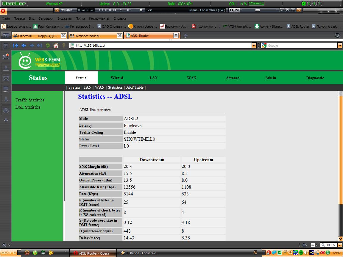

Nevil22
СообщениеДобавлено: Ср 16-12-09 : 13-05    Заголовок сообщения: _ Ответить с цитатой
DHCP Server Disabled
тип - БРИДЖЕС.
вот скрины ещё
новый-ещё на нем пломбы
 Размер файла:  99.54 KB
 Просмотрено:  510 раз(а)
 Размер файла:  151.31 KB
 Просмотрено:  466 раз(а)

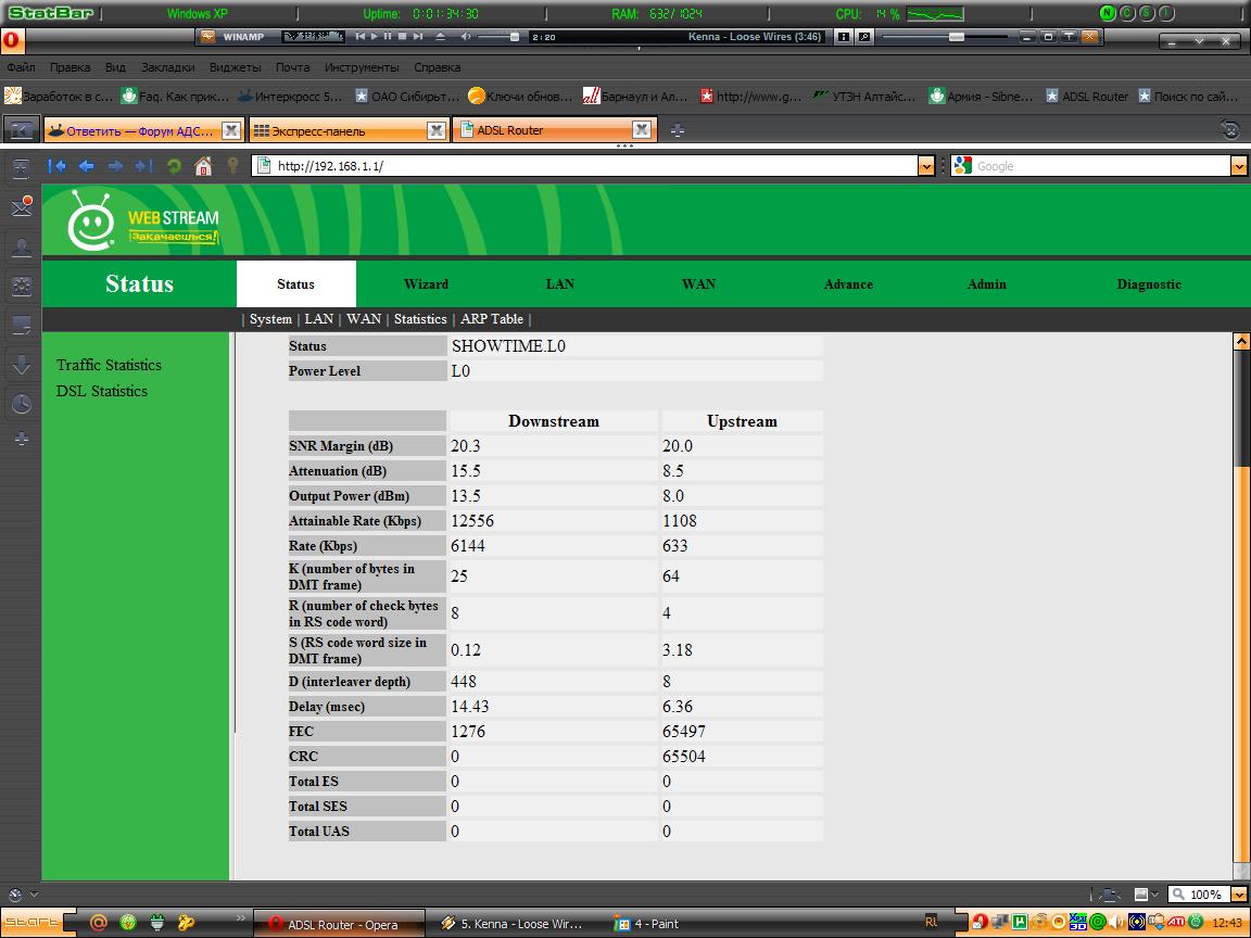

Nevil22
СообщениеДобавлено: Ср 16-12-09 : 13-44    Заголовок сообщения: Ответить с цитатой
да это то понятно.
вот скрины
 Размер файла:  122.7 KB
 Просмотрено:  485 раз(а)
 Размер файла:  125.31 KB
 Просмотрено:  461 раз(а)
rendy
СообщениеДобавлено: Ср 16-12-09 : 14-04    Заголовок сообщения: Ответить с цитатой
Много ошибок по исходящему каналу, кривой профиль, скорее всего. Удаленность от AТС небольшая, модуляция почему-то adsl2, а не 2+. Возможно, отключена на DSLAM, либо проблема на линии (плохой контакт).Последний раз редактировалось: rendy (Ср 16-12-09 : 14-06), всего редактировалось 1 раз
