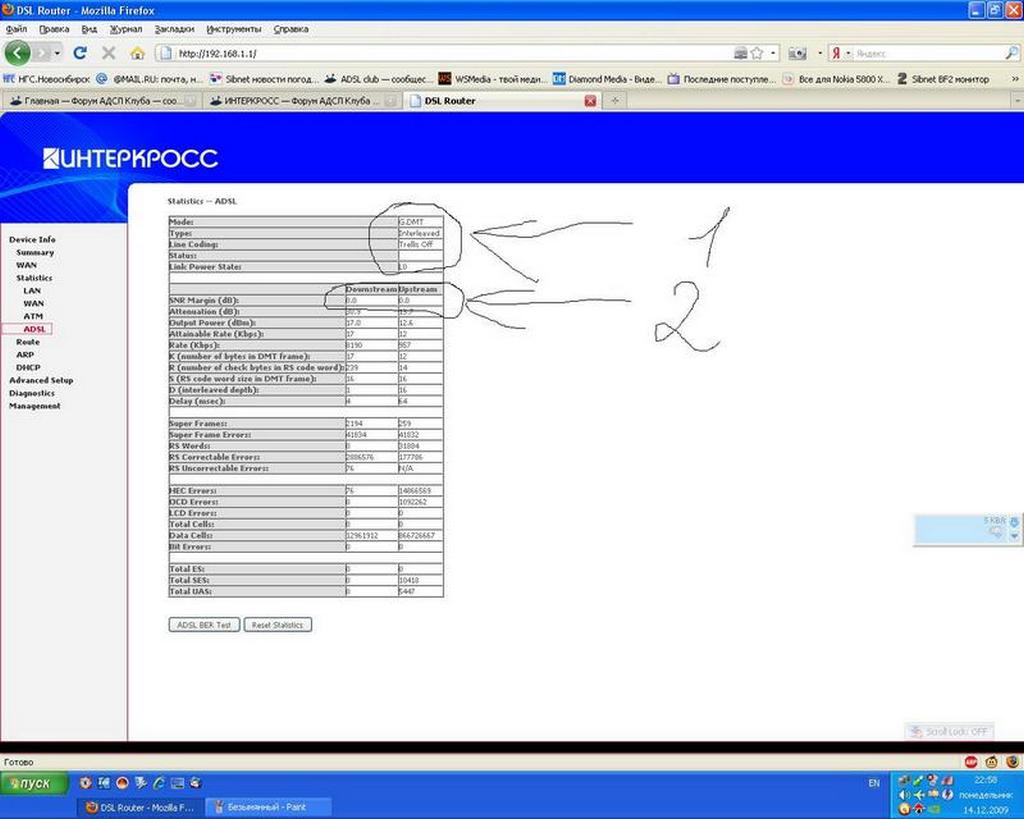

Уважаемые Гуру сразу не кидайте ничем в ламера, а не затруднитесь помочь. Суть вопроса такова у меня Anex B по той причини что имеется сигнализация, но подключено все правильно как положено сплитер до сигналки, коаксиальным кабелем ну вроде все по уму. У меня были частые обрывы линка я очень сильно даканал тех поддержку после долгих мучений мне все настроили и вроде бы ни каких проблем, но терзает смутные сомнения, на картинки я отметил какие:
1. На картинке обведено кружком значение раньше оно было другое если я не ошибаюсь было ADSL2 (или что то подобное)
2. Маргин раньше были значения выше, а теперь по нулям хорошо это или плохо и как изменить эти значения и надо ли оно мне...
Честно сказать стал такой вопрос по тому как в играх стал очень большой пинг. Или же все таки у меня все нормально и я зря грею голову...За помощь готов отблагодарить алкогольным напитком в виде пива.

И назрел еще один вопрос вчера я, в настройках модема по убирал галочки в одном меню и поставил там только ADSL 2 и у меня сразу изменилось значения Atentiations db с 30.7 на 16 я так понимаю это хорошо, но Маргин как был на 0 так и остался. Ап стену друже!
Да это хорошо. А лучше выбрать модуляцию ADSL2+, почему маржин по нулям я незнаю, может если перепрошить модем то все проблемы исчезнут. Smile

Ну после штудирования инета я понял что это глюк прошивки сегодня буду пробовать менять модуляции и подключу другой модем посмотрим что изменится, выложу может кому когда пригодится, а перепрошивать честно сказать не решаюсь потому как не знаю в какую прошивку шить повторюсь у меня ANEX B Интеркросс 5633NE....
