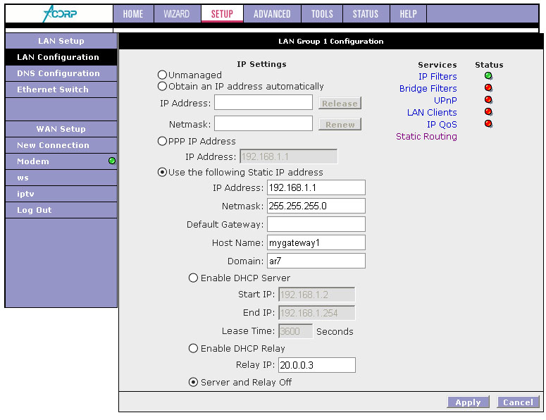

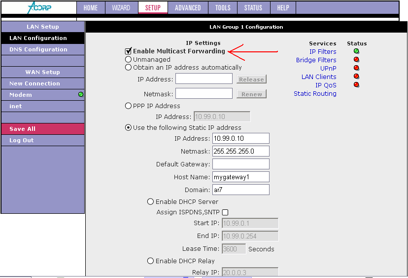

Стоит галочка?
Olmer
СообщениеДобавлено: Ср 9-12-09 : 09-26    Заголовок сообщения: Ответить с цитатой
этого пункта у меня нет
kc_duke
СообщениеДобавлено: Ср 9-12-09 : 09-35    Заголовок сообщения: Ответить с цитатой
Фак, ну у меня 122, ищи что-то подобное.

проблему решил, на той прошивке мультикаст в 2 местах включается. через жопу короче.

нинадо менять прошивку
должно быть включены мультикаст и надо найти в настройках igmp и включить
картинка пойдет!
